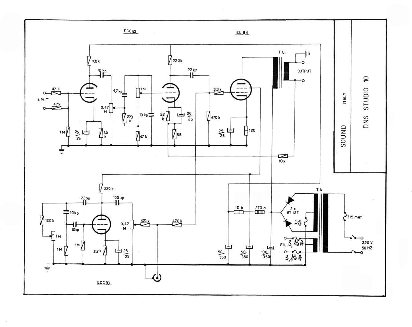

Har iaf riktat lite mer uppmärksamhet mot den lilla 18wattaren. Originaltrattarna var helt klart inte med i dialogen mer,varför jag satte mig att jaga in ngt mer modernt.
Å styrkt av att det funkade så bra med ett Jensen i den lilla 6wattaren så fick det bli ett sådant här med,fast ett C12-N då. (Satte i ett C12-Q i den lilla)
Den ena 10;an fick sitta kvar som slav.
På´na igen som det heter...å nafan. Lät inge vidare faktiskt. En jävla massa diskant liksom.
Sedan tidigare hade jag ju som mest bara lagt om topologi för katoderna osv i preampen å eg inte reflekterat mer än så att det satt kondningar mot James stacken.
Mm...
Eller HUUUUUUUUR!
Diskant.
Mm...
Enl schema skall slopemotståndet vara på 39k. Nah...se italienarn som gjorde den här hade tryckt dit 330k. Så...att det mest blev diskant kan man kanske förstå.?
Å inte bara det...
De kondensatorer som sitter där...var varenda en på 1n.
Så.
Fick bli lite allmänt leva rövare vad avser det som gick på plats,å med det gjort vart där mkt riktigt lugnt sagt lite annat ljud i skällan.
Nöjd e jag dock inte än. Den BÖRJAR gå åt rätt håll,men jag tycker fortfarande den e lite "fizzlig" i tonen. Får se var det landar,men jag har iaf kikat över lite andra småsaker å hittar småfel mest hela tiden tycker jag. Italienarna har la tillverkat den på en måndag antar jag...
21 Feb 2013, 23:02
Post Re: DNS 30/60/120- Viva Italia!- Ljudklipp
Den gamle välrockade å sketfule 30:an gick imål idag. Efter att jag fick bytt ngr av pottarna,igen,å på det tweakat lite med keramiska skivkondningar..så kom den sig riktigt hyggligt.
Provade till att börja med att köra med Jensen elementet,men denna ggn till skillnad från 6 wattarn så sket det sig totalt. Vart bara en jävla massa "ear piercing" diskant,å se det kan kvitta mig sak samma.
Hängde då ur original 10" slavelementet först men....naaeeee....
Så det bidde ett Roland element istället. Funkade fan precis hur bra som helst!!
Sen som sagt,en massa tweakande av framför allt topp...å det hela trillade på plats lite av sig självt.
Iom det,så går denna till salu. Å....NEEEEEEEEEEXT!! :mrgreen:

Allt som oftast med dessa gamla italianos så brukar de ha skiftande brister kan vi säga,men idag..vart ngt av det jävligare hittills.
Nu tog jag ingen bild av maskin i komplett skick,meeeeeen...de flesta av er har ju sett dem tidigare så.. Hur som helst e denna i ett estetiskt ganska fint skick,vilket jag får säga e kul.
Redan när jag hämtade den hos säljaren stod det dock klart att allt kanske inte var lika bra rent elektriskt. Den brummade ngt helt uberjävligt...
Å slutsatsen var att såväl slutrör som lytar var pensionsfärdiga.
Mkt riktigt.
Första jag gjorde var att bygga om till justerbar OCH balanserbar bias. Mkt riktigt hade ena flaskan sladdat iväg så det fanns ingen morgondag,vilket givetvis då kan påverka brum iofs,men även med balansen mellan flaskorna någorlunda iordning...nafan...brumma som skam iaf.
I det läget mätte vi ripplet... :mrgreen: Som visade på att där vid 1a lyt låg strax över 70VAC i B+....iiiiiiiiiiiiinte helt rätt kan vi säga! :shock:
Nåja. Nu e DNS 120´orna glättade in absurdum original skall sägas. Inte bara det,utan det kan sitta ÄNNU kraftigare kondensatorer i dem än vad schemat säger...
Sket glatt i vilket. Ville ha igång eländet smidigt så jag ersatte med axialer tv. Får se om de stannar.. Skillnaden i uppträdande,brum osv,var dock milt sagt påtaglig.
Alex kom i sin tur sättande med friska lytar till bias kretsen,rykande heta direkt från Elfa (Tack för hjälpen fö Alex!)....å det hela började ta form.
Summerat kan sägas att denna maskinen alltså eg primärt behövt hjälp på det elektriska planet,å det gillar vi!! :mrgreen:
Mjaa...alltså,efter det att jag skrapat bort ett helt lass stearing från moderkort samt ventilationsgaller osv..
Så.
Det hela flöt på gott under kvällen,å jag fick tex installerat justerbar balans även på glöden.. Å sakta men säkert...
Jaja.
Concertinas e jag hur som helst fortfarande trött på att tråckla med,så i ett nafs gjorde jag om hela omeletten kring fasvändaren till en LTP...å vad vidare e förberedde jag för en PPIMV vad det lider.
Tyvärr får det ge sig till tåls te på måndag då den gode Magnus öppnar butiken igen... Meeeeen...finns ju lite att hantera innan dess så det ordnar sig.
Redan konverteringen till en LTP i kombination me att ha varit snäll mot slutsteget i stort har gjort att maskin visat sitt mer rätta jag. De blir JÄVLIGT högljudda de här när de serveras vad de vill ha!! E i vart fall ett som e förbannat säkert.
Som den står nu har jag fått till spänningarna mot PI å preamp mellan tummen å pekfingret som jag vill ha dem iaf. Maskin låter oavsett det fortfarande ganska "hårt" då den i allt vad avser preamp fortfarande e original.
Ett tips för er som e inne på att meka såväl FBT som DNS fö...en grej de ofta slarvar med e att se till att ingångsjacken verkligen e flytande. Att se till att det ses över korrekt kan göra mkt för det oväsen som de kan alstra..
Så.
Nu blir det att ranta runt i ringen med preampen. Det jag frågar mig lite e om jag för undantag skall rikta denna lite annorlunda å hålla den fortsatt tvåkanalig.?
I det då göra som jag gjort med Winston maskin. Dvs "a mild and a wild channel".
Å andra sidan..de BLIR jävligt mkt hårdrock när man använder båda flaskorna till en kanal.. Som synes sitter det en hel del flaskor i dem.
5st i preamp delen närmare bestämt,men då e 2 av dem till reverbet å en till tremolot...så det blir bara en flaska per kanal original.
Å andra sidan kan man kanske både ha å mista reverbet?
Låter sådär original faktiskt..
Jaja. Blir att se. Till att börja med har jag iaf gjort vid cabben så den e presentabel. Å...med början imorgon skall vi se till att få maskin att ryta lika bra som den snart ser ut.
E kul de här DNS´erna när det man får i händerna iaf inte e totalt söndermekat. :twisted:
25 Jul 2013, 02:11
Mekat lite idag igen,å det kommer sig.
Ngt jag spenderat en del tid med e att jag letat efter källan till ett ganska irriterande brum maskinen har. Ett mkt mkt litet sådant,men dock där...
Det hör till saken att jag då lagt om jordpunkter mm,allt "enligt boken",å jag får fan inte bukt med det iaf.
Tycker mig snart ha provat allt...ner till att dra ihop trafona rent mekaniskt igen.
Poängen e som följer,å det e att jag mäter det på utgående mot högtalaren som 50Hz. Vid noderna på resp slutrör e frekvensen avsevärt högre...medans den vid första lyten ligger kring 100Hz.
Det hör till saken att jag alltså ersatt lyten vid första smäll samt den som glättar ut mot PI´n,men har bara som snabbast bryggat mig in mot den lyt som utgör glättning för halveringstappen.
Å det e där nånstans jag går vilse tror jag.
Vi e sedan tidigare på det klara med att jordningen av första lyt skall ligga ensam mot bryggans minus. Bryggans minus i fallet med detta moderkortet ligger till på ett sådant sätt att det hela e enkelt rent praktiskt. Lyten ifråga ligger bokstavligt över diodbryggan.
Men.
Sen har vi det med jordningen av lyten för halveringstappen. Det jag grunnar på här e om den skall jordas i samma punkt som "första lyten" då de trots allt agerar mot samma lindning.?
Brumet är INTE volymberoende. Det har samma styrka oavsett hur jag rattar och kranar,och följdriktigt spelar det ingen som helst roll så fort man få en endaste ton ur maskin eftersom brummet är så lågmält till karaktär.
Som det är har jag alltså ersatt 1a lyt med en om endast 47uF-rent relativt. Originalet anges till 200uF,men jag har mkt svårt att se behovet av mer glättning än de där 47uF´en om det hela görs rätt,så uppenbarligen gör jag ju ngt fel någonstans.
Vidare e det så att den lyt som är angiven till 100uF/350V för glättning av halveringstappen IRL är på hela 330UF...å se den lyten sitter kvar.
Ja. Jag har provat att ersätta även den med en 47uF,men då inte kommit åt så långt att addera den i samma punkt som 1a lytens jord.
Därav min fråga.
Utan att ha mer på benen än ren rimlighet så kan iaf jag tycka att det vore rätt att båda dessa lytar adderas i samma punkt vad avser jordning...å att HT lindningen då som första smäll ser 100uF totalt.
Det hör till saken att brummet utan tvekan kommer in via HT sidan. Tar jag ur PI´n e brummet där oavsett. När jag kikar på rippel däremot så upplever jag att all glättning som kan behövas vad avser OT´n CT gjort sitt. Nu är det i storleksordningen 3-4VAC.
På halveringstappen ser jag kanske...0,5VAC.
Har svårt att se att det skulle behövas mer glättning...å har en magkänsla av att italienarna kan ha maskerat en ren designmiss med större lytar vad avser ren kapacitans..
Nåja.
Preamp var det. Så långt e alltså maskinen fortfarande 2 kanalig. Det jag gjort idag e att leka med såväl railspänning som James setup och anod/katodresistor.
Det hela artar sig väl tycker jag,å grejen e väl den...som jag sagt tidigare,att dessa DNS 120 blir ena DJÄVULSKT högljudda as när man lutar sig lite på dem!
För..jag har som sagt mer eller mindre slut på pottar tills på måndag va.. :lol: ,å det gör att proven i detta fallet blir på fulla blås..å den hörs. Det gör den.
Vidare gjorde jag ingångsjacken helt flytande. Såg över div andra småpunkter... Det som alltså behöver tas beslut om nu e ifall även denna skall få lov att fortleva som en "old school" distande maskin,eller om man skall ta steget fullt ut å göra den till modern highgain rockapparat.
25 Jul 2013, 22:02
Så. Nu e den tyst,men detta får jag nog säga var en av de där..."jaha,då lärde man sig nå nytt igen".
Till att börja med måtte antingen slutrören som suttit i varit av annan typ/serie...eller...ja,eller så vetti fan.
Jag la iaf om jordningen av lytarna för B+ samt skärmgallerutgången. De e nu 2st 47uF axialer som möts i samma punkt,och de e då vid bryggans minus på moderkortet.
Men.
Det räckte inte.
Insåg att jag hade en maskin i händerna som helt enkelt e känslig för bias balans. Nu råkar det ju va så att jag har några extra EL-504 liggande,men se med dem installerade höll jag på å göra i byxorna rent ut sagt för JÄVLAR va bias skena iväg!! Nä,inte så det gick i redplate eller så men..tillräckligt för att jag snabbt begrep att här var det ngt som inte stämde.
Oavsett e de "nya" rören..just det. Nya. E så jag undrar om det kan vara nån form av factory second eller ngt liknande.? Jag fick iaf bygga om biaskretsen lite så jag fick ut mer negativ spänning...å det e klart,då skall man ha klart för sig att balanspotten jag installerat e med värden så att ett "läckage" mot jord e ofrånkomligt. Skall göra så att jag kikar lite på datablad för EL-504 tror jag.
Hur som fick jag rattat in bias till rimliga värden,dvs kring 35mA vid 470VDC,och då märkte jag tydligt att denna maskinen var känsligare för bias balans än de föregående jag lekt med. Kan kanske vara en funktion av att OT´n inte e lindad lika exakt? :?:
Hur som fick jag rattat till det hela och...återigen fick jag justera om balansen för glödens centrum. Men..med allt detta hanterat har jag nu en maskin som e tyst som FAN i tomgång rent ut sagt.
Sådär ni vet..man får luta sig in i 212 cabben för att fatta att den går.
Så. E inte så mukke kvar å leka med då innan måndag å en himskans massa välbehövliga pottar... :mrgreen: . Fortsätta såhär så e man ju döv på en kvart...SATAN va högljudda de e på sketna 2st EL-504!!
27 Jul 2013, 15:56

Hej,
Myvket trevlig läsning rakti igenom! Fick verkligen upp suget och började fixa med min egen DNS Studio 10. Har under en tidigare uppfräshning bytt rör och några pottar. Denna gången blev den ett par pottar till. Har nu spelat fint i ett par veckor men igår vart den stendöd. Har kollat säkringar men den ser inte ut att få ström alls. Pilotlampan lyser inte...
Förlåt om jag "snor" tråden men var mest nyfiken på om någon har några idéer på vad det kan vara. Misstänker själv att transformatorn gått men tänkte kolla så att man inte missar några busenkla felsökningar.
Tackar

Inte så sannolikt att nättrafon havererat. (Den är f.ö. något större än d:o till en Peavey Classic 30!)
Om det mot förmodan är så, så har jag ett par NOS original liggande. (Därför som jag kunnat jämföra med en C-30! ;-) )
Nackdelen med dem är att de bara är avsedda för 220V nätspänning.
/Sixten
http://www.edgaraudio.se
31 Jan 2014, 12:12
Post Re: DNS 30/60/120- Viva Italia!- Ljudklipp ETT TILL!
+1.
Börja med att göra en enkel övning.
Ta bort/bryt förbindningen mellan diodbrygga ut vs resten av maskin på DC sidan. Se därefter till att säkringarna e hela.
Slå på å mät AC in på bryggan samt AC för glöd. Då vet du snart nog ifall nättrafon gett med sig,vilket jag i likhet med Sixten verkligen betvivlar.
Det jag vet med mig har kastat in handduken på dem ibland e lytarna som sitter i slutstegsdelen. I det läget du har AC in på diodbryggan å man skjuter säkringarna även med slutrören ur är det dem lytarna som är det första du skall misstänka.
Original KAN dem bla vara av fabrikat Ducati,å det e rena skiten på ren svenska.
31 Jan 2014, 12:44

Tack Sustain och Racing. Tror liksom ni att felet inte är transformatorn. Ska testa enligt ditt förslag Racing och gå vidare därifrån. Du råkar inte ha kvar schemat? Såg att du länkat till det innan men länken verkar inte funka längre...
31 Jan 2014, 14:42

Säkringar kan se hela ut men vara förbrukade ändå.
Börja med att resistansmäta dem.
Skall vara nära noll eler ngn enstaka ohm.

Schema här.
DNS-ST10.jpg [76.13 KiB]
/Sixten

Tack för all hjälp! Visade mycket riktigt att säkringen som till synes var hel inte släppte igenom någon ström alls. Detta skulle jag givetvis kollat men ibland litar man blint på sina ögon.... men nu är den igång igen. Ska dock passa på att modda lite nu när den ändå är i delar. Tacksam för schemat- det kan komma väl till pass.

Dra du gärna nytta av det lilla som skrivits kring Studio 10 tidigare i denna tråden om det kan vara till ngn hjälp.
Kan jag i sin tur hjälpa dig kring det som kanske inte står så säg bara till.
Det jag kan säga summerat e dels att upprepa det Sustain tagit upp tidigare med att pottarna i dem KAN vara av tvivelaktig kvalla,å på det att framför allt preamp korten i dem kan bågna över tid (nu saknar ju Studio 10 ett separat sådant) å ge upphov till alla möjliga märkliga fel.
I sin tur går just Studio 10 mkt mkt varmt under huven. Att därför såga till ett evakueringshål upptill e en bra ide. Behöver inte vara stort,men det behövs ett iaf..
Bortsett från det sitter det Ducati lytar i många av dem,å de e i min erfarenhet inget man ringer hem om. Bara byt skiten å var färdig med det,OAVSETT hur bra de ev mäter vid givet tillfälle.
Signalkondensatorer,resistorer osv i dem vållar däremot sällan problem.
När vi sen specifikt snackar Studio 10 tyckte jag den svåra biten var att få till en vettig ljudbild iom att det "bara" en en single end maskin. Eller uttryckt på ett annat sätt,det var lurigare än jag hade förväntat.
Kvaliteten på dessa maskiner e annars bra mkt bättre än deras rykte. Kanske inte "FBT bra",men iaf helt ok å en röris överlevt 40år så... :mrgreen:
Om vi sen fortsätter stegen upp vad avser de Italienska fabrikaten så lirar tex Geloso i sin tur i en helt annan division,men..det e en annan historia antar jag. Summeringen från mitt håll e iaf att de där gamla DNS å FBT rörisarna inte alltid e så jävla dumma. Bra plattformar att bygga ngt eget av.
