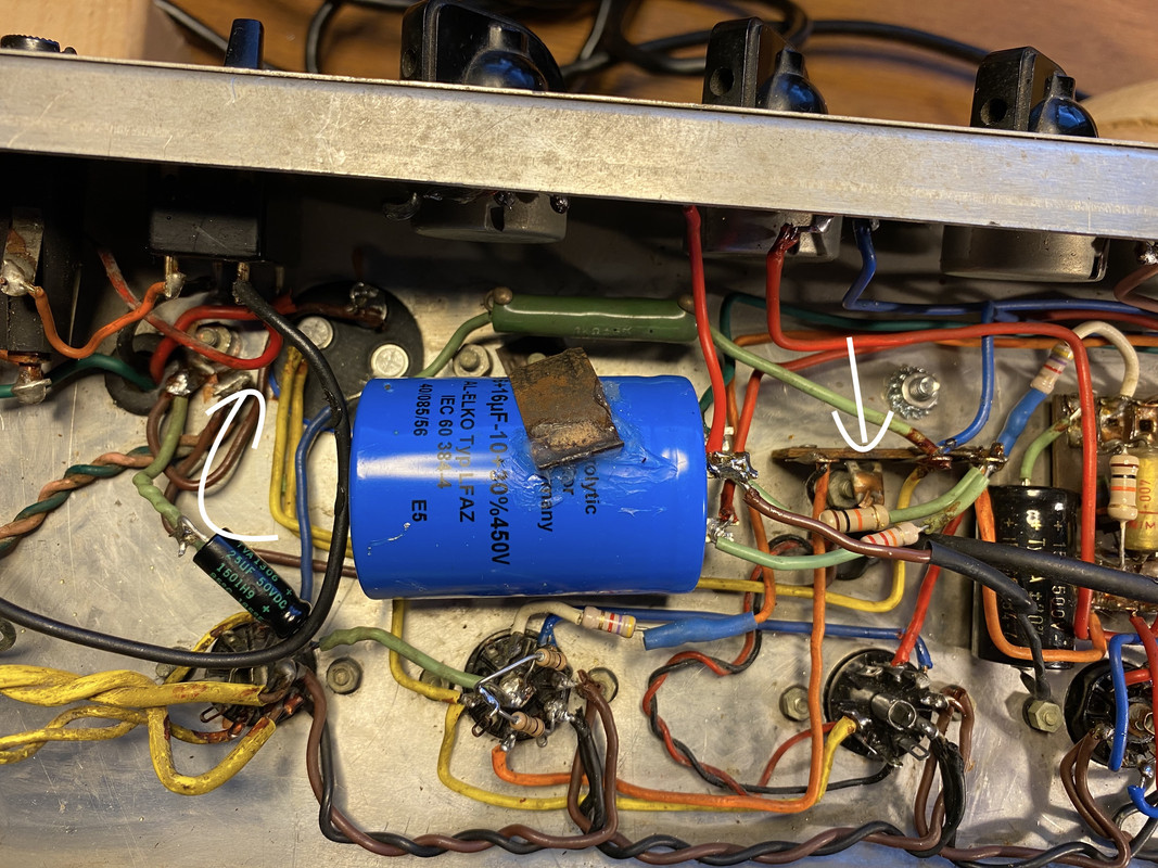

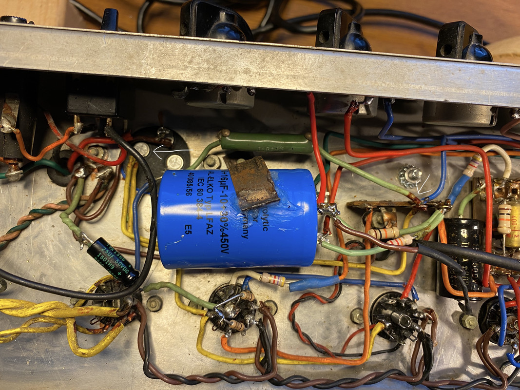

På bilden ser man att B+ går till första filtret, sedan genom ett 1K motstånd till en fördelar plint eller vad det heter. Sedan vänder det tillbaks till nästa filter samt (en annan kabel) går till
H.T 300V som leder fram till vibratokretsen och V1 pin 1. Den delen känns som att den borde ha en hel del ripple? Om man körde 1K motståndet enligt min bild direkt till nästa filter istället och sedan vidare, borde inte det vara bättre? Finns det någon baksida med en sådan lösning?
George Harrison
06 Nov 2023, 12:28
Posts: 1407
Post Re: VOX fråga
Enligt schemat så finns B+ på C22, vilket väl kanske är en del av en flerdelad burk. B+ matar sedan utgångstrafon direkt. Det är ett mycket enkelt filter som funkar bara för att slutsteget är push-pull. Där finns säkert en hel del rippel (100 Hz "rippelbrum").
Nästa filtersteg är R36 och C23. Därifrån kommer spänning till skärmgallren (g2) på slutrören och till alla andra steg/grupper via respektive R6, R14, R19 och en filterkonding för varje steg/grupp (C5, C8, C11). Vibratooscillatorn V1b drivs direkt från C23.
Jag kan inte se nåt uppenbart fel eller konstigt i det upplägget. Om du har rippelbrum, så är det troligen nån filterkonding (C5, C8, C11) som är dålig. Om jag fattade rätt har du bytt den burk som är C22 och C23.
Om det handlar om signalbrum (50 Hz), som jag har tänkt hela tiden, är det troligen inte nån större mening med att rota i filtersystemet. Det troligaste är att det handlar om jordpunkter med fysiskt avstånd och en störning i chassit pga dålig kontakt/lödning, eller att det finns en "het" ledning (ett styrgaller med en del förstärkning efter sig) som "hänger löst" på nåt sätt, eller att det är nåt fel med jordningen av glödslingan. Det enda sättet att komma åt detta är att hitt den punkt där man kan släcka ut störningen genom att jorda signalbanan och gå ett steg till, där jordning inte påverkar. Mellan dessa punkter kommer störningen in.

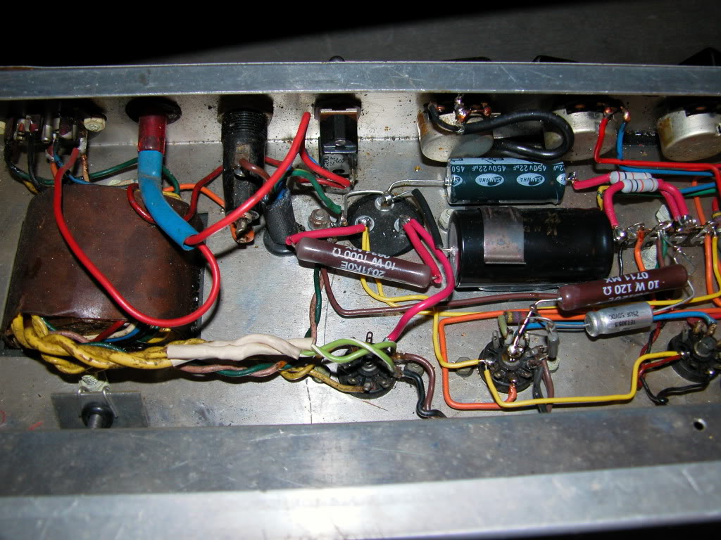

Här en bild från en annan SRT där de kör 1K motståndet från B+ direkt till andra filtret.
George Harrison
06 Nov 2023, 23:04
Joined: 29 Mar 2014, 18:05
Posts: 2139
Post Re: VOX fråga

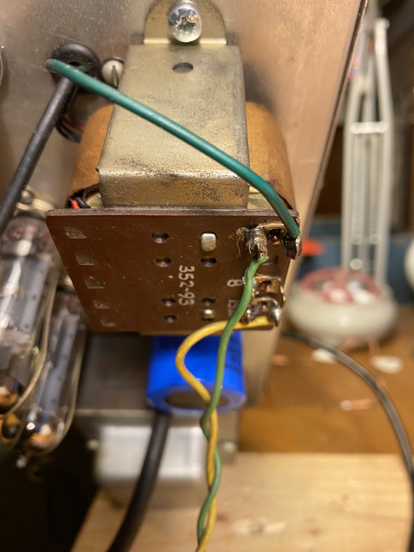

Högtalarutgången är jordad via OT till terminalen precis ovanför. Där går den alltså till chassi SAMT via en kabel till jordpunkten för slutsteget (vid C22). Blir det inte konstigt med dubbla jordpunkter?
George Harrison
