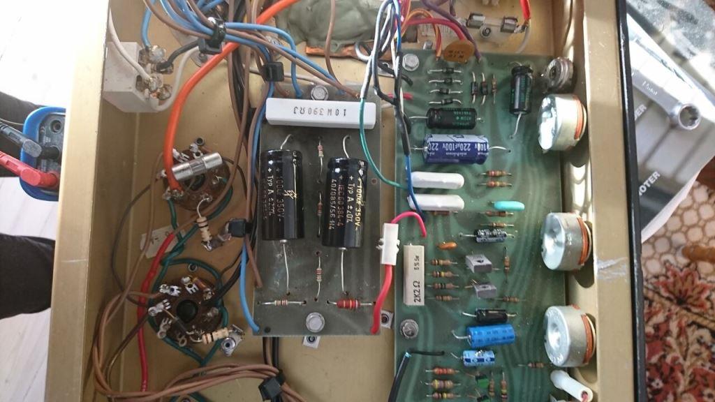

Aha, jag trodde det var dom kondingarna vi pratade om eftersom det inte finns några fler så stora kondingar i förstärkaren.
Den näst största som finns är en 220uf 100v. Även denna är bytt

OK, nu känner jag att jag blir lite osäker här. Det fanns en länk till ett schema tidigare i tråden, men det kanske inte är för rätt modell/utförande av denna förstärkare. Det schemat innehåller 4 st likadana (100µF 350 V) ellyter, seriekopplade parvis, ett par före och ett par efter standby-switchen och 390 Ω moståndet. Beklagar om jag styrt iväg resonemanget på villospår.
25 May 2017, 20:28
Joined: 08 Jan 2009, 19:42
Posts: 337
Post Re: Bränner motstånd
Hej
I första inlägget så finns det en bild över hela innanmätet "2017-04-13 16.52.08.jpg".
Uppe till höger om rören så ser det ut som det finns en chassimonterad dubbelkondensator.
Undrar om inte det kan vara de "saknade" ellyterna efter standby switchen.
/Kalle
