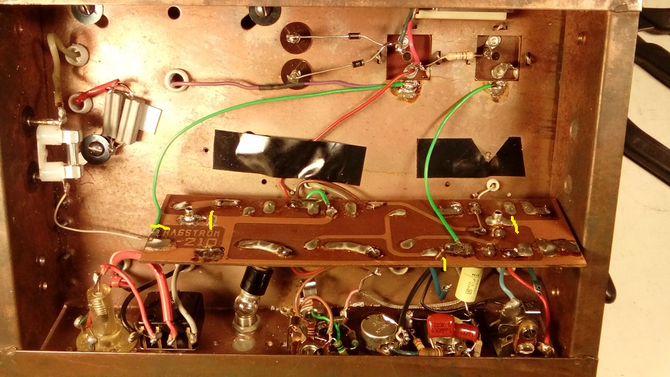

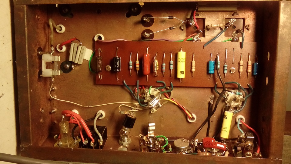

Plockar upp den här tråden igen, då jag med hjälp av Jespers förslag nu fått bra fart på min egen 210:a.
Den har stått länge i väntan på engagemang, för jag tröttnade när jag inte hittade orsaken till att den började tjuta när man drog upp volymen till en viss nivå. Plus att jag inte haft så bra förutsättningar för förstärkarpulande ö.h.t. under flera år.
Men nu tog jag tag i den igen härom dagen. Började efter en stund söka efter tips och hittade tillbaka till den här tråden.
Jesper hade ju också problem med självsvängning, så jag tänkte att då testar jag hans föreslagna moddar, få se om jag får tyst på skrället. Om den dessutom låter bättre så blir det ju en bonus.
Sagt och gjort, förstärkaren blev ett helt annat djur, låter plötsligt som en gitarrförstärkare! :-) Men. aj aj, tjutet var fortfarande kvar! :-(
Tog då till träpinnemetoden, körde förstärkaren, drog upp volymen till gränsen för tjut och började peta på kablar och komponenter. Det tog uppskattningsvis 10 sekunder att hitta orsaken till tjutet!
Det var den ena kabeln från utgångstrafon till slutrörets anoder som låg för nära ena ingångsjacket!
Till saken hör, att det här problemet inte fanns när jag fick tag i förstärkaren, men efter att jag bytt kondingar och plockat bort den över volympoten, så började det. Men jag hade gjort en sak till, nämligen bytt ingångsjacken och kopplat dem enligt standardnormen. Troligen är det det som gjort att avståndet mellan anodkabeln och övre jackets fjäderkontakt blev för kort.
Nu är ju förstärkaren plötsligt användbar! :-) Jag trodde faktiskt inte att det fanns så pass potential i den utan större förändringar.
Men, tonkontrollen... Det händer liksom inte mycket när man vrider på den. Har någon framgångsrikt provat någon annan variant?
Jag har ingen bra bild som visar hur den spökande kabeln låg tidigare, men på nedre bilden är det den röda kabeln som kommer upp genom chassit tillsammans med en brun och en gul kabel. Den låg i en böj neråt och väldigt nära ingångssjacket. Nu har jag dragit den runt andra sidan av rörhållaren.

28 Nov 2015, 08:24
Joined: 02 Mar 2003, 23:01
Posts: 1934
Location: Bollnäs
Post Re: Gör nåt Deluxe liknande av en Hagström 210
Ja, lila kabel är centertappen.
Som jag ser det finns ingen anledning att byta ur kortet, om det är helt och fint. Jag kapade banorna så att distanshylsorna frigjordes från jordningen på kortet och delade jorden mellan för- och slutsteg. Drog två kablar till ellyternas jordpunkter. En från andra stegets jordpunkt, den andra från slutstegets d:o. Helt enligt Jespers beskrivning från den 26/2 tidigare i tråden.
Jag har inget praktiskt problem med brum, men jag kommer nog att isolera ingångsjacken också.
På bilden nedan har jag markerat med fyra gula streck där jag kapat kopparbanorna.
Kopplingen från ingångsjacken är provisorisk och ser nu bättre ut än på bilden.
Andra stegets delade anodmotstånd har ersatts med ett på 100k, vars ena ben byglar över för det nedre av de två originalmotstånden på undersidan av kortet. Det kan ses på bilden alldeles till vänster om den högra distanshylsan.
/Sixten
http://www.edgaraudio.se
