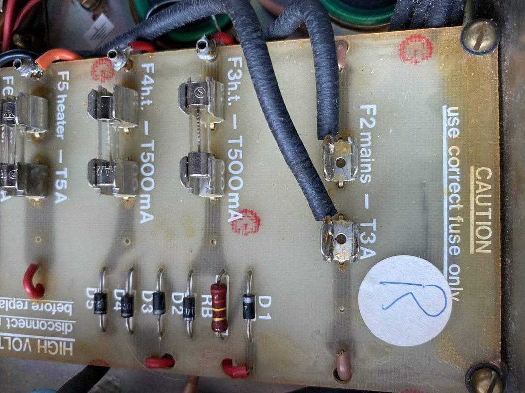

https://postimg.cc/gallery/Fdkf19j
Här kommer lite bilder. Rocker switchen var trasig och det fanns ingen säkring på lilla kortet som gick till switchen (antagligen bortplockad av den anledningen=trasig). Mycker korrosion på utsidan med fräschare inuti. Är det WD40 och en trasa som gäller för att ta bort så mycket som möjligt av det vita pulvret/korrosionen? Tycker den ser orörd ut i övrigt men har inte jämfört med något schema. Ser ni något som verkar galet eller moddat så hojta gärna till.

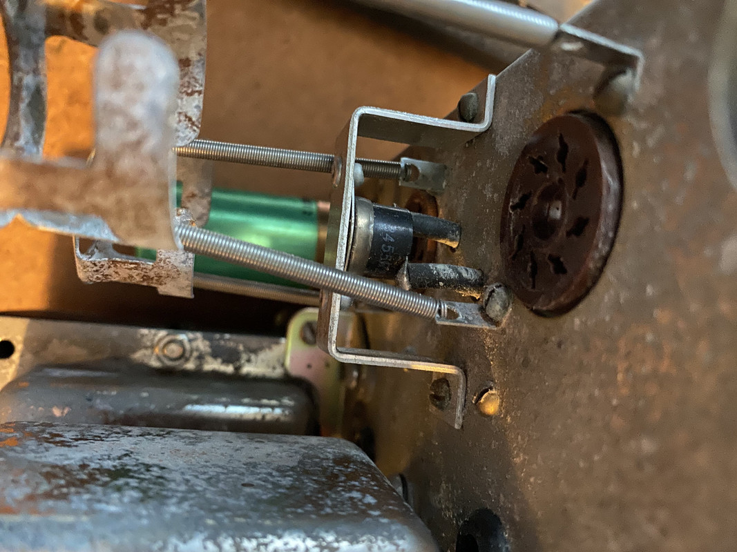

Där huvudsäkringen på kortet saknades löpte två kablar (en från var sida om säkringshållaren) till en komponent mellan slutrören på chassits utsida. Vad är det för pryl, och gör den att ingen säkring behövs där? Får nämligen ett pip med multimetern mellan säkringshållarens båda sidor utan att det sitter en säkring i? EDIT: Fick veta att det är en "klickson", en termosäkring som återställer sig själv när den svalnar. Tydligen ingen bra lösning.

Post Re: JCM800 och JMP 2203
Har aldrig sett det där på någon Marshall jag kollat i men det ser ut som en termostat typ https://www.conrad.se/p/thermorex-tk24- ... 0&vat=true
Sitter en rolig grej på glöden med ser jag. Någon har kapat banan och satt dit något vad jag tippar ska hindra strömrusning när rören är kalla. Gissningsvis en sådan https://eu.mouser.com/ProductDetail/Ame ... BEJw%3D%3D
Ser även en keramisk konding över 10k katodresistorn som inte ska vara där.
Tack för spaningen! Om jag tar bort thermosäkringen med kablar så borde jag väl kunna köra med en 3A glassäkring där istället? Den keramiska kondingen (vid C1) ser helt riktigt ut att vara dit lödd i efterhand. Vad kan den bidra med?
George Harrison
Sitter inte den säkringshållaren i serie med hållaren i chassit? I sådana fall blir det ju onödigt att ha en till säkring där utan bara bygla den. För övrigt är väl 3A alldeles för stort för en 50W för 230nätet. Det brukar vara 1A. Med 3A utvecklar stärkaren 690W vilket borde kunna få saker att brinna rejält innan den säkringen går.

Tubis wrote:
Strömen går först via huvudsäkring på 1A (sitter i chassit) sedan till F2 där den nu passerar thermosäkringen. Så 3A där känns ju konstigt... Vilket tror du är bäst, låta thermosäkringen sitta kvar eller ta bort den och bara bygla (eller sätta dit en 1A)?
Jag hade låtit den sitta kvar tills vidare och se så allt fungerar. Är den där från fabrik vilken den ser ut att vara så är det väl bara ett extra skydd. Håller den sen på att slå av för dig när stärkaren blir varm, ja då är den eller något som blir för varmt ett problem.
Sen kan man ju fundera på varför någon satt en termistor på glöden? Har stärkaren ätit säkringar vid påslag och i sådana fall varför?
Konding över 10k katoden brukar man ju sätta fär att öka gain. Dock undrar man ju värdet på den där lilla och om någon kanske försökt göra något annat men satt den på fel ställe av okunskap? Har för mig att 220nF är ett bra värde på den för att boosta utan att lyfta botten för då blir det muddigt.
Tack för svar. Det står 47p på kondingen vid 10k motståndet. Det du kallar termistor vid glöden känns som att den också är original.
