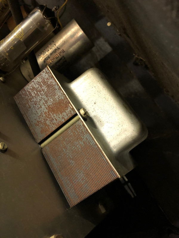

En svag punkt hos denna modell är att PT bara är fastskruvad med två skruvar. Jag hör ett visst vibrerande akustiskt från PTn så en fundering jag har är att sätta gummibussningar på var sida så att eventuella vibrationer inte fortplantar sig. Bra eller dålig idé?
Jag gjorde så i min hifi. Tog kabelgenomföringar från Biltema och pillade i alla hål för trafosarnas skruvar så de är helt upphängda med gummi. Helt dödstyst. Sen jordade jag trafosarna via en kabel från en av skruvarna. Jag lyssnar ofta på väldigt låg volym och då vill man inte höra ett chassi som vibrerar.

Här skulle svaret kunna vara. Problemet är att jag bara har två skruvar och skulle behövt en i varje hörn för att kunna dra åt ordentligt. Tips mottages tacksamt! Och tack förresten för alla tips hittills. :)

Det kanske är enklast att lägga nån liten gummiremsa mellan kärnan och chassit, typ en tunn självhäftande sak som kan användas i fönster, runt hela kärnans ytterkant, med avbrott för skruvhålen och sedan dra fast "lagom hårt".

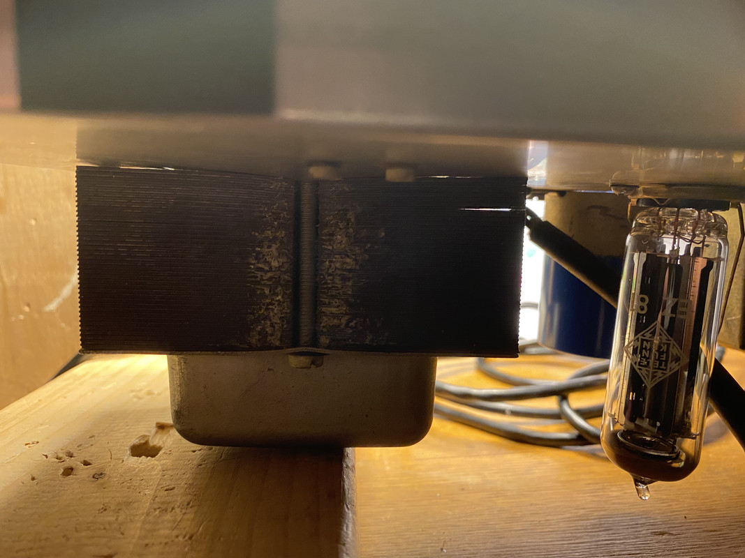

Här ser man att det är en liten glipa mellan laminationerna.

Ser ut som någon dragit åt skruven för kung och fosterland. Precis allt är böjt och komprimerat.
Jo det var nog väl hårt åtdraget. Släppte lite på det då gick lamineringen ihop. Brum kvarstår dock.

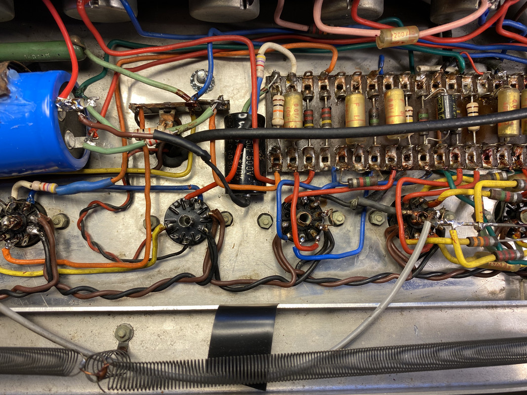

Är det inkommande galler till PI kabel som ligger parallellt med glödens kablar? Den blå? Den borde i sådana fall inte läggas där och den är onödigt lång. Annars var systematisk här och jorda bort där man misstänker att brummet kanske tas upp. Tex just det gallret. försvinner det inte där jorda nästa galler(fast via en stor konding för där är det DC). Man brukar snabbt hitta problemet när man gör så.
Lustigt, jag kortade faktiskt den blå kabeln igår kväll. Tycker att brummet minskat något. Det där med att jorda vid galler har jag aldrig gjort förr så har lite respekt där. När du säger jorda via en stor konding - hur menar du då lite mer exakt?

Liten uppdatering: Satte dit ett par gummigenomföringar mellan transformatorns kärna och chassi. Det innebar att man nu inte hör transformatorn när man sätter igång förstärkaren. Bra så, men brummet kvarstår. Har gjort mätningar på spänningarna vid de olika rören och det som stack ut var pin 6 på V3 som bara mätte runt 70 v mot 160 v på schemat? Bytte R17 som driftat till 56 K mot ett på 47 K. Ingen märkbar skillnad. H.T in till 47 K ligger på 220-230 V.
