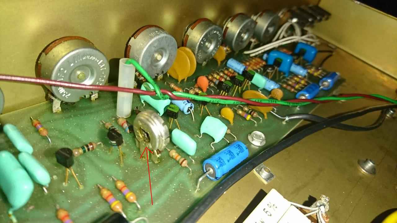

Det finns två sånna här på kretskortet. Är det någon av dem?
Annars kan jag inte se något som liknar en potentiometer

Hej
Mät g1 spänningen och justera trimpotentiometern (på bilden) lite i taget och se vad som händer med g1 spänningen..
/Kalle

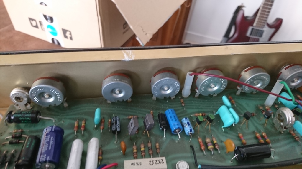

Det sitter två potar på det stora kretskortet, den ena styr -spänningen på G1.
Jag fick för mig att den andra styrde volten, men nu när jag testar igen så gör den inte det.
Ändras spänningen till anoden när jag ändrar spänningen till G1? I så fall är det förmodligen därför jag fick för mig det. :)
Men jag vet inte riktigt vad den andra poten gör? Har testat att vrida på den men det ger ingen skillnad när jag mäter någon av anslutningarna på rören.
Det sitter en brygga mellan stift 7 och stift 8 på sista röret, kan det vara den som gör att jag inte får någon spänning på katoden?

Pinne 7 är en av glödtrådsanslutningarna, pinne 8 är katoden. Den bygeln bör bort IMHO. Katoden ska gå till jord via ett moststånd på 1 Ω så som tidigare diskuterats (och så som de andra rören är anslutna). Pinne 7 bör då rimligen vara den "jordade branschen" i glödmatningen och då kanske man tyckte att det gick bra att jorda katoden i den pinnen. Kolla för all del att glöden är jordad i ena benet NÅNstans; det kanske var det som den bryggan var till för (även om det vore lite "osnyggt").
