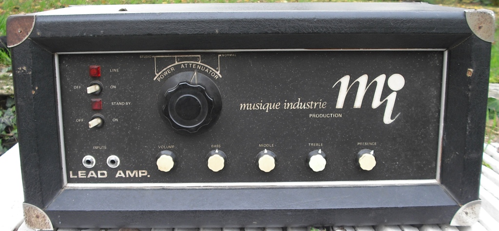

Kom att gräva lite i det där och det visar sig att även LESA låg i Milano och även LESA faktiskt tillverkat rörförstärkare! :shock:
Jomen.
På det har anrika företag,som lever än idag,som tex Marelli (ngt mången motorskalle känner igen) tillverkat rörisar..mfl mfl mfl.
Men..LESA var det ja...
Här en maskin med ett par 807´or i arslet. En rörtyp även Geloso använde.
Det var väl Aleks som presenterade det för mig att vid en tidpunkt ansågs italiensk elektronik som ngt av det bästa man kunde hitta. Mm. Fan tro´t,men att tex just Geloso är vad det är i sammanhanget är nog i stort obestridbart.
Hur som helst. Geloso såväl som LESA tillverkade även egna komponenter såväl som trafos osv. Mao försökte man marknadsföra "hela linan" med grejer,som jag uppfattat det.
Å det ena har gett det andra har gett det tredje,så..det "land" jag undersöker lite närmare just nu vad avser produktionen av rörisar är faktiskt Frankrike. Lite sådär i ögonvrån,och mkt riktigt har där tillverkats rörisar där med-som vi i VANLIG ordning inte känner till här i Sverige. Spännande!
...som tex det där. :wink:
