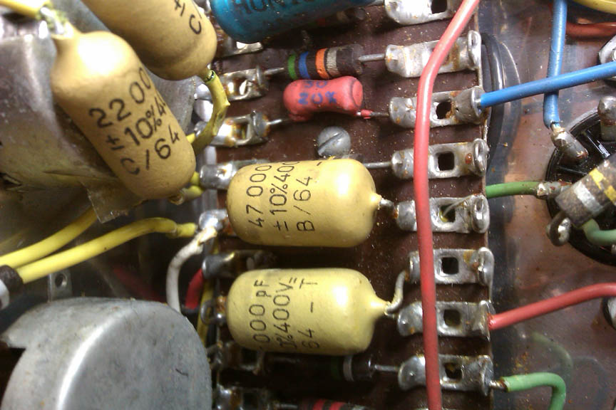

Hejsan,
En VOX AC30 Treble/Bass är under arbete, och jag ska även försöka datera den. Tyvärr hittar jag ingen signatur eller klisterlapp, stämpel eller liknande inne i chassiet. Typ-plåten bak på kabinettet är borta. Volympotarna är bytta innan, på en pot jag tog bort (treble) fanns inte någon datumkod. Den har Parmeko utgångstrafo och ?uoden choke. (första bokstaven försvunnen). På nättrafon fins spår av en lapp som fallit bort.
Mitt bästa spår är att några av de senapsgula kondingarna är märkta B/64 resp C/64. Är det någon som vet om detta är årtal, eller är det bara önsketänkande? :)
Mvh Anders

Ang senapskondingarna...så kan det nog stämma rätt bra. Har den blå-grå eller röd metallic kontrollpanel?
Edit: jodå, det pekar åt rätt håll: (Från Metroamps)
The first letter is the quarter of the year
A first
B second
C third
D fourth
number is year, ie 7 = 1967
0 is 1970
(i ditt fall har dom tom skrivit årtalet med 2 siffror...så det känns ganska rätt.)

Det skall även gå att datera Hunts kondensatorer. Hittar du någon kod bestående av tre bokstäver på dem?
Man utgår från ordet WHITSUNDAY och ersätter bokstaven med motsvarande siffra i följden 1234567890. Första två är vecka och sista är årtal. HSY blir då vecka 25 1960. Ibland är det tvärtom med året först och veckan efter, i regel behöver man några koder för att lista ut det.
/Nicklas

Mustard: B 64 → andra kvartalet 1964, B4N-> andra kvartalet 1964, C4N -> tredje kvartalet 1964.
Gamla (glömda) forskningar placerar den slutet januari 1965.

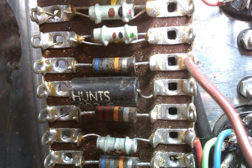

Hunts katod-ellektrolyter: 3x IYT, 1x HWT. Tyvärr verkar det finnas alternativa sätt att tolka både ordningen för vecka/år samt WITHSUNDAY till siffer-sekvensen. De kan antingen vara 62/63 eller alla 64:or. Men ingen är senare än 64 iaf.
Sen en liten pinsamhet, det finns visst serienummer :oops:
Jag plockade bort bakstyckena samt träskivan som chassiet sitter på, och sen fintade jag mig själv på något sätt och blandade bort vilken som var den som serieplåten skulle ha suttit på.
Det är en AC30 T
S/N: 16541
Sprucken HUNTS:
Katodavkoppling HUNTS med datumkod:
Sannolikt är att den är en sen -64 eller tidig -65, vilket även föreslogs tidigare i tråden. Än en gång tack för en intressant diskussion!

http://vintageamps.com/plexiboard/viewt ... 1&t=104669
Mvh Anders
http://www.ahjelmamp.se

Hm. AC30T = Treble. Inte TopBoost. Hur många förstegsrör har du - 5 eller 6? Har du 6 st så har du en TB.
Sen...dom där Hunts. Dom kan se sjyssta ut, men mäter garanterat inte mer än nån enstaka uF, om ens det. KASTAS! Det blir en helt annan stärk med nya kondingar (inkl den svarta som ju har dött helt). Mät också signalkondingarna efter DC-läckage. Det är nåt farbrikat som är sämre än andra, minns inte vilket just nu.
I övrigt rekommenderas byte av SGM till högre värde, samt en koll så att det gemensamma katodmotståndet verkligen ger rätt tomgångsström. I vissa AC30 sitter det väl 47 Ohm, i andra 100 Ohm (om jag minns rätt i hastigheten)..47 ohm är nog i underkant och får rören att svettas rejält. Nya rör kan t om redplate:a rejält.
En grej till som bör kollas: matningen från OT till slutrörens anoder är ca 20-25cm styv single strand-tråd. Som oftast är tejpad(!) mot chassit. När tejpen torkar efter ett par år ligger denna styva tråd och vibrerar mot chassit. Till slut blir nötningen så stor att det blir överslag..och då rasar saker. Kolla i vart fall upp.

S/N: 16541 = december 1964

Choke: Woden 'H.V.' -> okt 64
Jag tror du kan ha missat övergången till den julianska kalendern nån gång vid kristi födelse. Månad H -> nummer åtta är inte längre oktober utan 'numera' augusti. :)
Om det som gällde när jag forskade på min för några år sedan förtfarande gäller är din en 1964 års modell.
Sex förstegsrör.
Alla ellyter ska bytas och signalvägen kontrolleras.
Någon har tidigare adderat ett 10 ohms i serie med 47 i denna. I andra AC30:or jag renoverat har jag också justerat upp katodresistorn något och bytt sgm till mer robusta typer. Och som "vanligt" är flera anodmotstånd i försteget kokta.
Noterat :)
