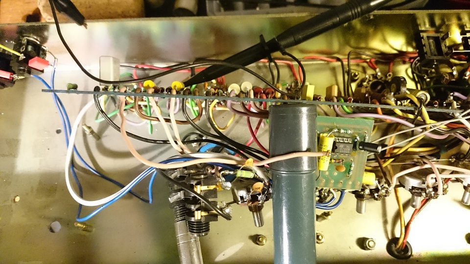

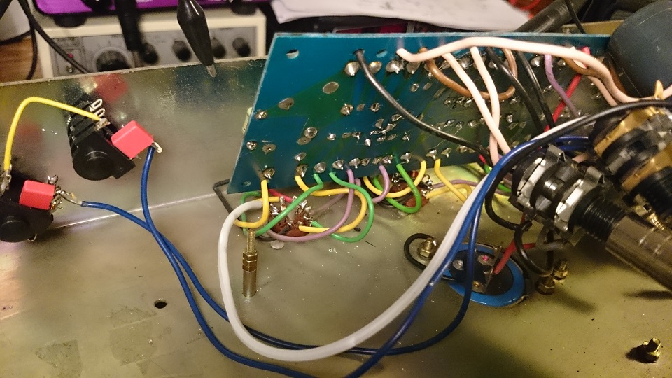

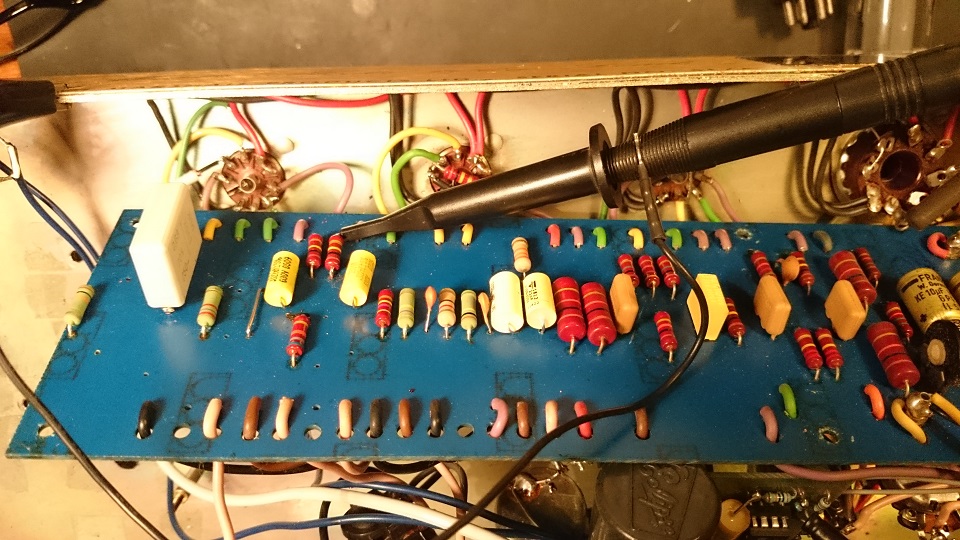

Vore intressant att se en bild hur allt ser ut med komponenter och kablar och allt rundgångsskapande.
04 Nov 2015, 12:13
Joined: 29 Dec 2007, 12:51
Posts: 534
Post Re: Parasitisk oscillation i Marshall, jag blir knäpp!!!
Coming up!!! (Senare ikväll)

Nu vet jag inte om vi pratar samma språk... Fenomenet uppstår i de båda rörhalvorna i V1. V2 är inte inblandat. Men jag tror att du menar rätt. Hursomhelst verkar det som att rörhalvorna samverkar till fenomenet.
lampuradio wrote:
Kan du mäta upp den oönskade signalen på gallret på V2 (dvs när svängning pågår)?
Om du menar signalen från tongeneratorn så finns den där i grund och botten, se bilden från oscilloskåpet.

OK, här har vi lite bilder. Det lilla kretskortet är för effektloopen, ligger efter mastervolymen så det skall inte vara nåt problem.
04 Nov 2015, 23:30
