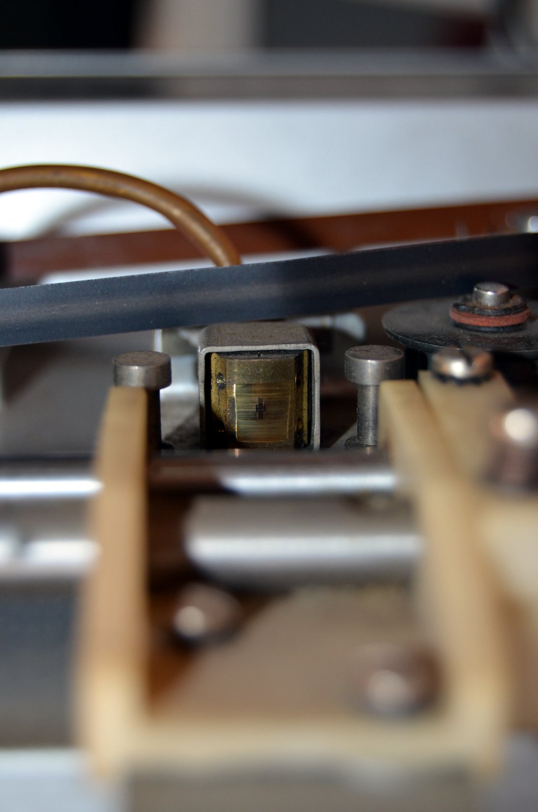

Ser huvudena slitna ut är troligen luftspalten skadad på tonhuvudet.
Har du ett mikroskop så bör du kunna se en smal vertikal springa i fronten.
Annars är det kaputt.
- Ingvar -

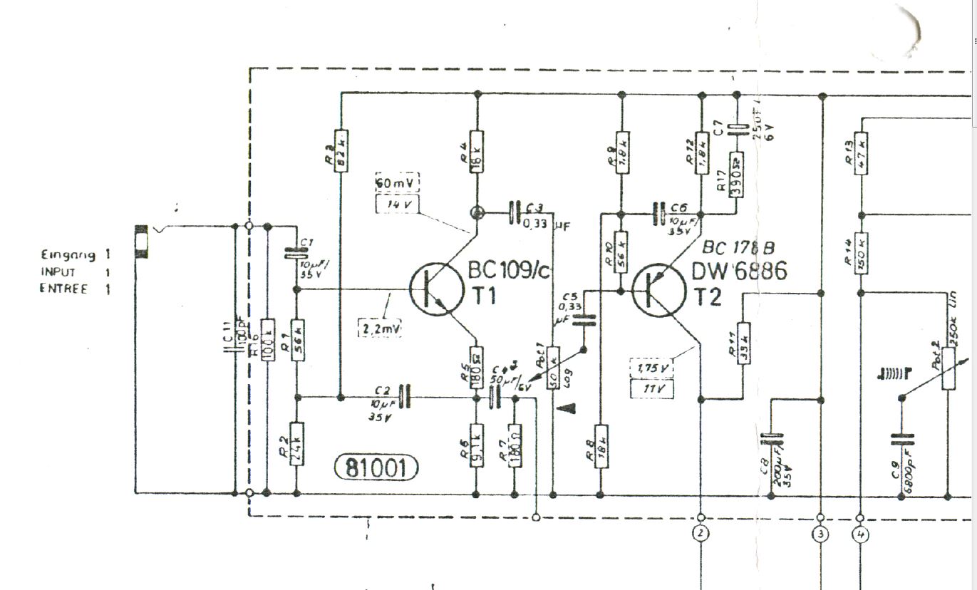

Jag håller fortfarande på att bråka med den här transistormaskinen... Ska ge mig på S65:an så fort jag blir klar med denna...längtar:) Kul att höra att den låter fint:)
Jag undrar om ni kan hjälpa mig med en schematolkning, bifogat.
Jag läser 2,2mV vid basen på T1 (Vrms antar jag) Kollektorn skall ligga på 60mV. Skickar in 5mV får ut 10mV...2x förstärkning. Skickar in 25mV och får ut nästan 54mV....närrmare 60mV som det står på schemat. Vad händer här....tolkar jag schemat fel. Mätte på samma vis ingång två och får samma resultat, runt 2x.
2.2mV på en sådan här ingång...känns galet lågt.
I min maskin sitter det bc149c och inte bc109c som i schemat men det verkar vara likvärdiga...
Echocord mini.JPG [114.67 KiB]

Nordh wrote:
Jag läser 2,2mA vid basen på T1 (Vrms antar jag) Kollektorn skall ligga på 60mA. Skickar in 5mA får ut 10mA...2x förstärkning.
Du skall mäta spänningen (mV).
BC 149 o. BC109 är likvärdiga.
- Ingvar -

Spänningsvärden inom streckad fyrkant anger växelspänning (AC).
- Ingvar -

Min fundering var kring de 2.2mV(ac) som enligt schema går in på basen på T1, detta skall generera 60mV på kollektorn. Det är en förstärkning på närmare 30x.
Jag undrar om det finns en risk att det står 22mV schemat? När jag skickar in 25mV(rms) så får jag nämnligen ut 54mV på kollektorn, en förstärkning på 2x. Det är ju bra närmare det som står i schemat.
Om det nu inte var så att det första transistorsteget på ingång två beter sig likadant hade jag tagit för givet att det rört sig om något komponentfel kring T1...nu är jag inte lika säker. Hur möjligt är det att de båda ingångarna felar på exakt samma sätt?

Post Re: Echocord Mini Tonhuvuden
Kollat PDF´en och det står utan tvivel 2,2mVAC
Fö.
http://www.peel.dk/Dynacord/
Där hittar du vad du behöver i PDF form.
19 Jun 2015, 14:46

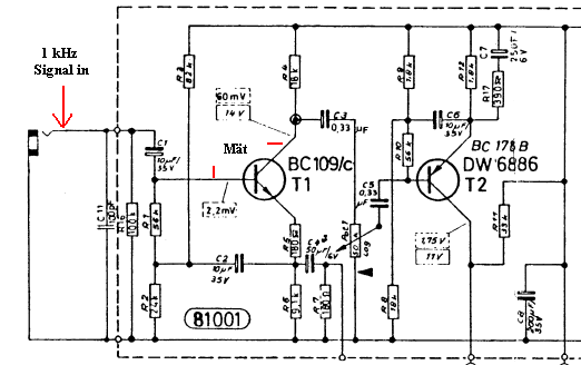

Vilken frekvens kör du in till inputjacket? Det står att det skall vara 1kHz och mätning skall göras med rörvoltmeter.
Om du mäter med digitalvoltmeter borde det funka tycker man.
Om du har ett oscilloskop att mäta med vore toppen!
Ha en trevlig midsommar, förresten!
- Ingvar -

Skickar in 1k. Tittar i det här fallet både med skåpet och multimeter.

Jag har funderat på varför dina mätningar visar dålig förstärkning i första steget.
Koppla in tonfrekvensen på inputjacket och samtidigt ställer in ett värde, t.ex. 2,5 mV som du mäter på basen.
Sen kan du flytta DVM till kollektorn och avläsa värdet där.
Titta på min bild där jag markerat punkterna med röda streck. Nu hoppas jag, och tror att mätvärdena i steget stämmer bättre.
Tjena!
Just så här mätte jag :)
21 Jun 2015, 12:30

Nordh wrote:
Tjena!
OK, inte mer att fundera över då :cry:
Men T1 och T3 ger exakt samma resultat så då är det säkert som det skall vara.
Kan ju inte vara samma fel på två olika steg.

Ja, vet inte vad jag ska tro.
Racing säge tidigare i den här tråden att ett tonhuvud antinger funkar eller inte alls. Har läst på den här sidan http://www.jrfmagnetics.com att slitna tonhuvud kan:
"As a magnetic head wears in normal operation, certain conditions and minor problems develop that indicate a gradual deterioration in performance. On metal heads, the symptoms are a result of minor changes in contour and tape-to-head contact loss caused by wear. These include: signal amplitude instability, slight loss of high frequency, and unstable tracking or tape path."
"Signal amplitude instability"....ja inte vet jag.
Innan lyten på T9 mäter jag dryga 1mVAC som det står i schemat.
Bifogade en bild på inspelningshuvudet :)
DSC_0218.JPG [141.48 KiB]
23 Jun 2015, 17:03

Trots mörk bild så kan man se att huvudet har sett sina bästa dagar. :)
Försök med lite extra belysning. Hur ser det andra huvudet ut?
Racing och jag har tydligen olika åsikter om tonhuvud.
När ett huvud blir mycket slitet blir luftspalten deformerad.
Resultatet blir dålig diskant, svagt ostabilt ljud.
Symbolisk bild på tonhuvud sett uppifrån:
