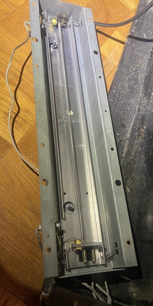

Konstaterade att en av fjädrarna verkar fattas. Ska man satsa på ett begagnat Hammond Gibbs eller finns det bättre alternativ om man vill behålla vintagekänslan?
