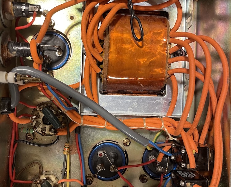

I det här fallet rör det sig om en Super Bass från 1972. SEMKO-version utan spänningsväljare.
Jo, jag förstår förstås att det håller, annars skulle alla gamla Marshalls pajat i slutet av 80-talet. Jag funder mest på hur Marshall-experterna gör. Om man justerar något komponentvärde för att förstärkaren ska bete sig som innan spänningshöjningen i våra eluttag.
Om man har en med 240V-läge så blir ju spänningen efter nättansformatorn lägre än vad den var när man hade 220V i väggen och ställde förstärkaren på 220V. Jag förstår förstås att det inte är skadligt, men det borde påverka hur de gamla gitarrförstärkarna låter, eller det kanske inte hörs någon skillnad. Hur som helst så finns det inget 240V-läge på den här och den har ju överlevt decennier med 230V. Eftersom förstärkaren ska servas med nya elektrolyter och rör, så tänkte jag bara fråga om man skulle göra något åt att spänningen på sekundärsidan av nättrafon är runt 6% för hög. (233V istället för 220V).
