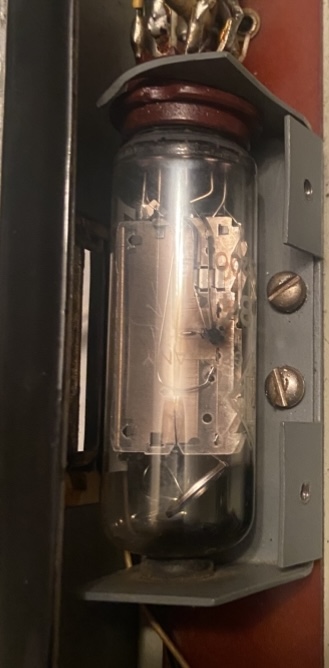

Är det ”normalt” att ett gammalt rör ser ut så här? Tänkte på den mörka fläcken på mitten.

EM84 har katoden "på tvären" precis där den mörka fläcken är. Det man ser, är förångad metall från glödtråden, som har slagit ner på insidan av glaskolven. Det är vanligt förekommande och påverkar inte rörets funktion.
Som nämnts brukar man likrikta signalen från något vettigt ställe i kretsen, där man inte har några volymkontroller "efter", och sedan låter man likspänningen styra de två rörliga fälten på indikatorrörets skärm. Ofta justerar man det hela, så att max vettig signalnivå ligger när de två fälten precis möts och kanske överlappar någon millimeter.
