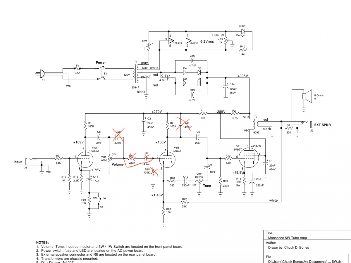

Köpte en Harley Benton Tube 5 för att ha nåt i stugan i sommar. Men man är väl bortskämd med "riktiga" stärkare och ett 8" element ger ju ett ganska basfattigt ljud. Men jag körde den genom ett 12" kabinett och den var fortfarande basfattig. Även vass i diskanten. Mekade lite i den, se bifogat schema.Tog bort treble bleed C20. Kopplade volympoten direkt till V1B. Det blev bättre, men fortfarande är jag lite fundersam över tonkontrollen, förstår inte riktigt hur den funkar. Kan någon förklara varför den sitter där den gör och inte före V1B som te x på en gammal Princeton enpetare? Funderar på att modda den så men vill gärna få en hint om vilken skillnad det blir. Kretskortet har en massa ytmonterat som är ett h-e att riva i :( .

I ena ytterläget rullar tonkontrollen av diskant till jord och i andra förstärkern den diskant genom att ta bort den från motkopplingen.

Tack! Efter att ha testat mer med externt kabinett lämnar jag den som den är nu. Inser att största "problemet" är 8" högtalare och liten låda = tunt ljud och boxy. Får duga i stugan.

Om jag fattat rätt så kan det nog vara bra att behålla R15 (gallerläckan). Misstänker oxå att den inte har någon större inverkar på ljudet.
Påverkades ljudet av att du tog bort C21? Borde det inte motverka ditt syfte - om det alls påverkar? Kanske har den ngn typ av stabiliserande inverkan. Andra förstår säkert det bättre det än jag.
Om du åter blir intresserad av att modda så finns det en del resonemang om det i denna tråd:
viewtopic.php?f=24&t=131047
Tråden avser Laney CUB8, men den lär innehålla exakt samma elektronik som HB Tube5. Även kretskorten (moderkortet) lär vara identiska. Själv tycker jag att förstärkarn blev betydligt mer användbar med en fullständig tonstack och mastervolym. Inte jättesvårt att fixa.

Mittåt. Du har ju volympoten kvar, och då behöver du nog inte gallerläckan R15. Sorry!

Ja, C21, tolkade jag som en avkoppling för ev oscillationer. Vet inte hur/om det påverkar ljudet.

Vad händer med balansen (bas vs diskant) om man tar bort nuvarande tonkontroll helt och ersätter med en 5E3 liknande tonkontrol efter första steget vid volymkontrollen.
Har alltid gillat den i 5E3(deluxe) . För mycket bök med det ytmonterade och pottar på PCB kanske?

Ja, jag hade den idén först eftersom jag också gillar den! Visst, med lupp och stadiga händer går det nog. :D Jag tvekade dock eftersom tonpoten nu är 220K och inte 1M som det ska. Kanske går att fippla med kondingarnas värden?

Eller mer vanligt att den sitter där för ta bort topdiskant , så den skulle du nog inte tagit bort :wink:
