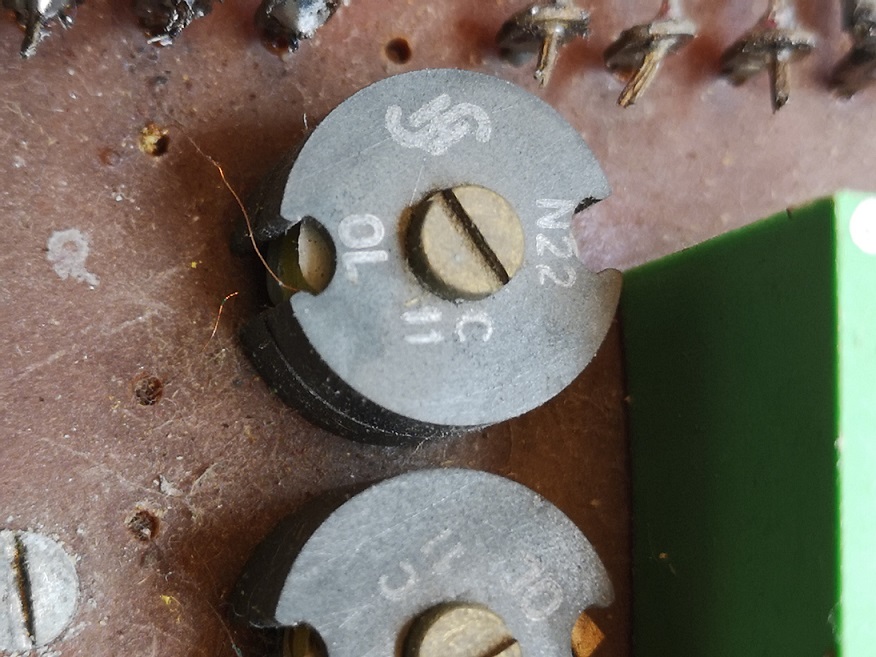

Har en Hagström BT-100 som jag frågat om schema till tidigare, har numera ett någotsånär läsligt schema (Tack!)
Det sitter tre drosslar i tonkontrollerna på ena kanalen, det står inget om vilket värde dessa ska justeras till eller någon ledtråd till vad som de kan tänkas tillföra. Generellt är det väl för att ta bort rippel etc som man brukar använda dem?
Det är tre sådana här; och de små tunna trådarna är av, kanske kan det lindas av något ytterligare för att koppla in dem.

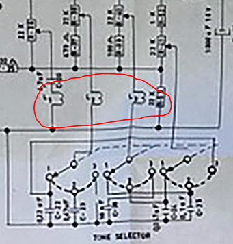

Jag klipper ut en bit av schemat, har lovat att inte publicera det, men en sådan här liten bit borde inte göra något:
Vilken är funktionen? Ta bort knäpp från när man kopplar om på switchen nederst? Kan jag sätta ngt annat här?

Vad drosslarna gör i ditt fall är svårt att säga, med den begränsade schemadel som visas, men det ser ut som de är tänkta att "suga" låga frekvenser mot jord och skapa ett högpassfilter. Vissa har kondingar mot jord och kan då skapa ett bandspärrfilter (suger upp en frekvens inom det tänkta frekvensområdet).

De är till för att skapa banden i EQ. Likt den du ser i mesa boogie. https://c1.staticflickr.com/5/4185/3400 ... 441e_o.gif

Klippte schemaklippet lite hårt Lampu, det står low bass och middle bass samt middle och treble precis ovanför klippet. Så det är precis som du antog, och Tubis mfl visat till för tonkontrollerna.
Jag trodde att de var ställbara eftersom det var skruvar uppepå, men det är ju helt enkelt till för att hålla fast dem. En är faktiskt hel, det är ett lågt motstånd på drygt 150 ohm i spolen. De andra två är ena tråden av på, en i yttre lindningen så den bör bli ganska enkel, men den jag tog loss först visar sig ha brottet i den inre lindningen, dvs starten. Ser ut som att jag får rulla av all tråd för att komma åt änden tyvärr.
Får hitta ngn arbetsstruktur här, rulla upp tråden på ngn annan spole allt efter som jag rullar av den från originalet så att säga. det är inte jättemånga varv, borde gå att lösa. Återkommer med rapport, bra eller dåligt.
Sedan kan man fundera på om det finns sådana här att köpa, lite svårt med värdena, men det verkar vara samma komponent i alla tre drosslarna.
För att ta bort lacken kanske aceton etc kan vara ngt?
Tack så länge!

Tack för tipsen Lampu, jag hade redan kommit nästan i mål när jag läste ditt inlägg. En skruvdragare hade nog varit trevligt på något vis... :oops:
Jag har handlindat, men då på ett sätt så att tråden inte har vridits. Jag rullade upp tråden jag tog av på en sprayflaska och sedan lindade jag tillbaka igen, efter att ha satt på en bit anslutningstråd längst in så att säga, så att det ska vara enklare att löda, och hållbarare. Det är nog ca tre centimeter tråd som försvunnit, av säkert flera meter.
Efter cirka en timmas handlindande var jag klar, och lödde en likadan anslutningstråd i ytterändan. Mätte upp, 94 Ohm. Yes!!!!!! :D
Jag tog aceton och rensade tråden med, och värmde med lödkolven också till jag fick kontakt med tennet. I ytteränden hade jag läst Lampus tips och använde dessutom en vass kniv, brytbladssak, och skrapade ytan. Lackade skarven med vackert rosa nagellack, samt lite tejp.
Kan väl säga att lindningen är "shatterwound" som det heter på gitarrmikspråk, inte lika jämnt som originalet. Förhoppningsvis duger det.
