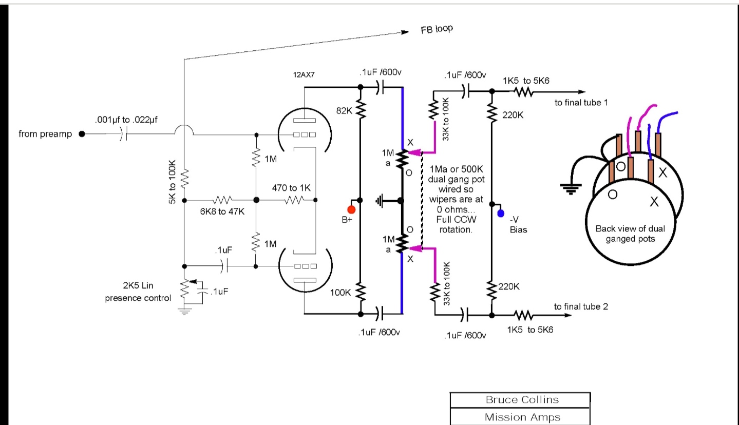

Det blir på ett PCB så jag tänkte planera i förväg så jag
Kan lägga till extragrejor senare när det är klart.
Spanade på PPIMV och hittade denna.
Vad är hemligheten?
Är det tänkt att poten ska funka åt fel håll?
Är det något som är bra att tänka på eller är det bara att sno
denna rakt av?

Litet förvirrande det där med "wipers are at 0 ohm full CCW".
På bilden där det visas hur potarna är kopplade så är det ändå kopplat som en vanlig volympot med tredje benet till jord.
Och hur den funkar, ja den dumpar tydligen signal till jord som en vanlig volympot, fast på båda linjerna från fasvändaren samtidigt.
De extra kondingarna (efter mastern) håller bort biasströmmen (-V) från poten, medan resistorerna "33K to 100K" möjligen är tänkta att minska potarnas samverkan med kondingarna.
Det man kan tänka på är att alla PPIMV trollar med den negativa feedbackloopen. Ju mer du skruvar av ljudet på mastern desto mindre negativ återkoppling tillbaka till PI i förhållande till signalen som kommer från preampen in i PI. Om det sitter en Presence i loopen så kan den bli mer verkningslös när mastern skruvas ner. Men det verkar ju inte störa folk som installerar den här typen av mastervolymer.

Denna är en gammal classiker av PPIMV och en av dom bättre.
Dock har Bruce C missat en sak och lagt till en sak.
Kondingarna efter pottarna ska vara 10 gånger större än dom som kommer innan, för att inte påverka basfrekvesen lika mycket.
Motstånden efter sitter pottarna är bra, då dessa i sin tur hjälper till med att just inte påverka bas när man drar ner volymen.
Detta är nog något som Bruce C kommit fram till själv, då man ser dessa sällan där på andra scheman.
Numera har denna mastern blivet den som blivet mest populär : https://guitarrista.com/phpbbforum/view ... 40&t=24602
Dom 2,2M motstånden som sitter på denna har två funktioner:
1. Med 2,2M på pottarna så får en 250K pot värdet av 220K vilket är värdet på motstånden man tar bort.
2. Motstånden förhindrar att eventuellt glapp i pottarna inte tappar referens och bränner rören.
20 Aug 2022, 14:27

Jag är inte helt säker på om jag fattar rätt.
Är det 220k motstånden från bias-kretsen man flyttar direkt till potarna istället?
Har nyss etsat ett PCB till slutsteg med plats för PPIMV, precense, switch till feedback.
Jag funderar på att ha både vanlig master och PPIMV bara för att kunna jämföra skillnaden.
Precense ska vara rätt värdelöst när man har PPIMV skrev någon. Varför har jag inte hunnit fatta än så jag tar mer än gärna emot en förklaring om någon har lust.

1. Ja
2. Att ha bägge har sina fördelar då du kan ställ in hur mycket du vill fasvändaren ska dista.
3. Med PPIMV kommer bara precense funka 100% när mastern står på fullt, ju mer du sänker volymen med mastern ju minder signal får du tillbaka från feedbacken och därför funkar precense sämre o sämre ju mer du sänker mastern.
4.Nu vet jag inte om du menar "ricktig" PTP (= där merpart komponeterna löds direkt på rörsocklen eller att man använder lödöron/torn ?
Om du menar sistnämda, så finns det fördelar med detta sätt speciellt om man gör en ny design .
Det var väl jag som skrev om det, och för en något utförligare beskrivning:
NFB-loopen i detta fall tar ju signal från högtalarutgången/OT:s sekundärsida och sänder en del av signalen tillbaka till fasvändaren. NFB-signalen är i motfas till signalen som kommer från preamp till PI och släcker där en del signal/distorsion.
Presence-poten är kopplad till NFB på så sätt att den reglerar hur mycket av de högsta frekvenserna som släcks ut.
Låt säga att styrkeförhållandet mellan signalen från preamp till PI kontra NFB-signalen är 100:10 utan mastervolym (siffror tagna ur luften bara som illustration).
När du installerar en PPIMV och drar ner mastern så minskar ju signalen från PI till slutsteg och därmed minskar också NFB-signalen.
Men signalen från preamp till PI påverkas ju inte av mastervolymen. Så då kan du ha förhållandet 100:1 i stället = NFB-signalen blir så liten i förhållande till preampsignalen att den nästan inte släcker ut nånting alls. Och när NFB-signalen blir verkningslös så blir också presence-poten det i samma grad.
