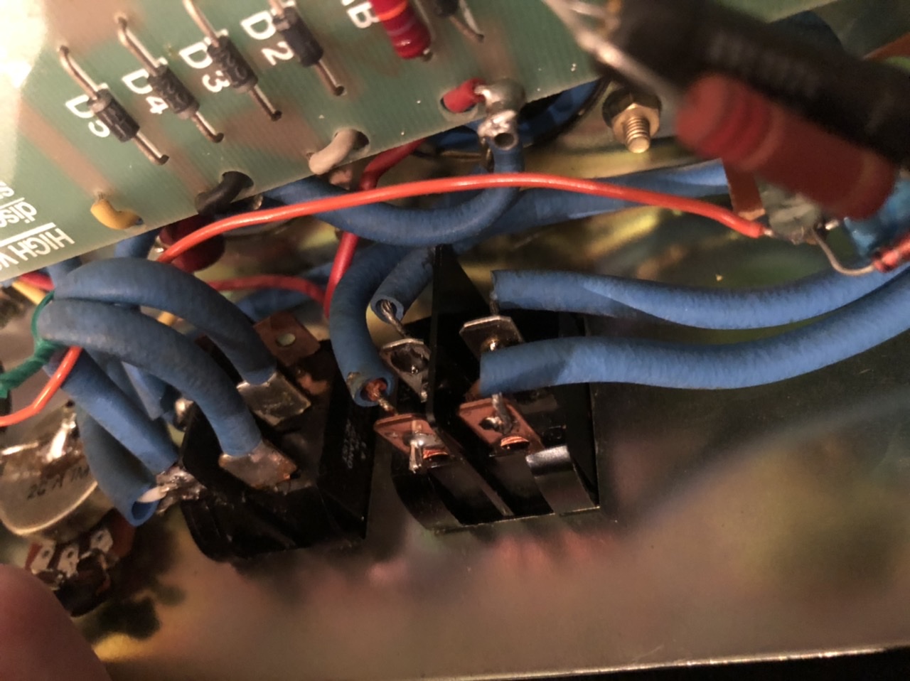

När jag resistansmäter på brytaren där den sitter är det märkliga att de 2 översta stiften alltid har kontakt oavsett position på brytaren, ska det verkligen vara så?
Stiften som ligger över och under varann bryter som det ska (de 2 understa stiften får också kontakt med varann när switchen är i on-läge, men det beror väl på att de översta stiften alltid har kontakt).
Men beror detta på att de växlat in och ut, beskriv gärna hur jag ska koppla från det läget jag är i nu så jag inte missförstår nått…
(Obs: bilden hamnade tydligen upp o ner när jag laddade upp den så med de översta menar jag de stift som är neråt när stärkaren står som den ska, haha förvirrande det här :lol: )
Om dessa 2 är anslutna till primärlindingen på nättrafon så har de ju kontakt den vägen. Lossa på ena anslutningen och mät igen.
