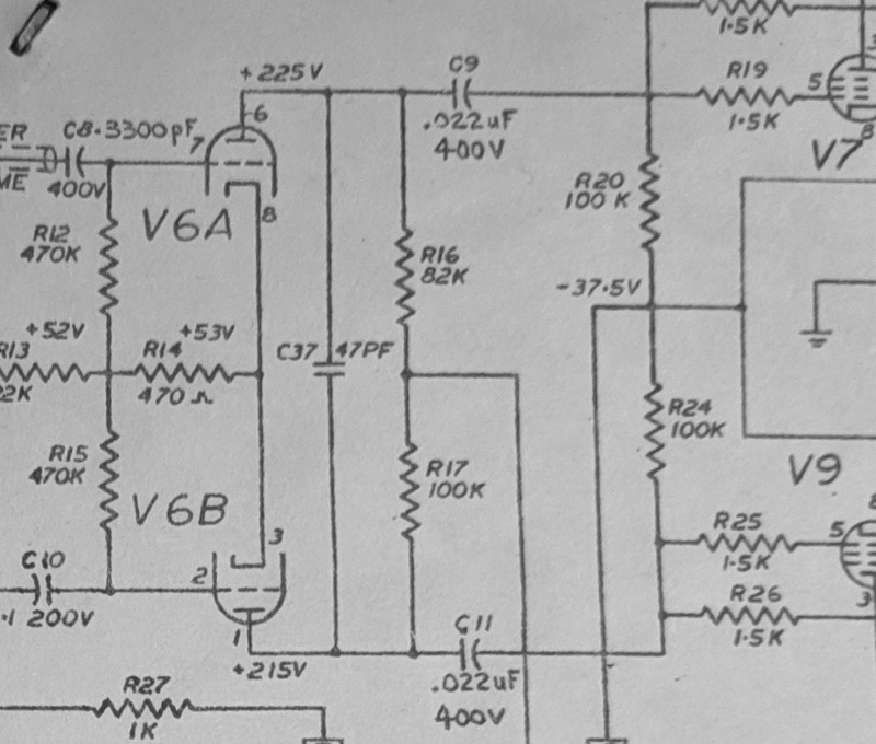

Går igen kretsen i min Traynor YGL3 mkIII o upptäcker att en av signalkondingarna mellan PI o slutrör har en konding parallellt över sig, så i stället för 0.022 uF så visar det sig att det var tot ca 0.1 uF.
Den andra kondingen var enligt schema. Lödde bort nämnda extrakonding o mätte upp originalkondingen, o det var inget fel på den, helt perfekt värde.
Varför kan någon fått för sig att löda dit en extrakonding efter PI på en av "faserna"... ?

Menar du C8 ?
https://el34world.com/charts/Schematics ... gl3_3a.pdf

C9 eller C11...
Bilden är tagen från schemat som sitter fasthäftat under "topplocket"...

Man skulle ju kunna tänka sig att någon tabbat sig och egentligen ville höja värdet på just c8 men satte den över fel konding. C8 är väl lite väl tight för att ge full frekvensåtergivning trots att ingången är lyft om jag inte mins fel.....

Lustigt nog så är de här kondingarna 0.1 i de scheman som Amphealer bifogade. Men det förklarar ju inte varför någon bara skulle ha moddat den ena.

Till saken så finns Traynor YGL3 mkIII minst i 3 olika versioner och jag skulle inte vara förvånad om det finns fler :)
Min Traynor YGL3 mkIII hade två olika scheman under locket.
