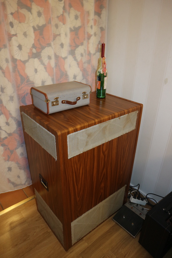

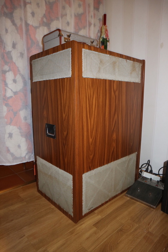

Passade även på att "tapetsera" det med dekorplast med träimitation. Om det finns något intresse av det så
kan jag lägga upp bild på det?
Leslie't är numera tyst och fint :)

Efter
Efter
