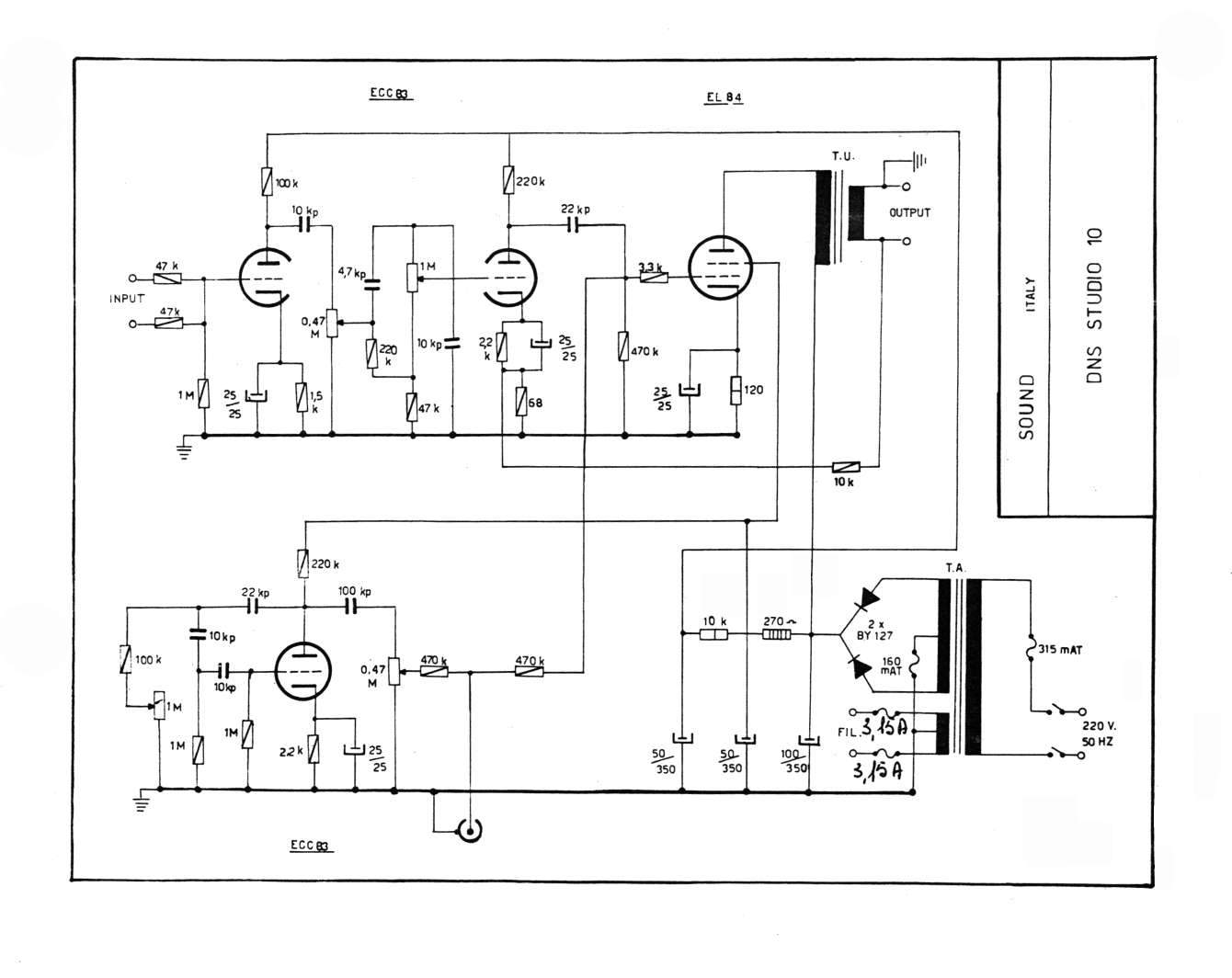

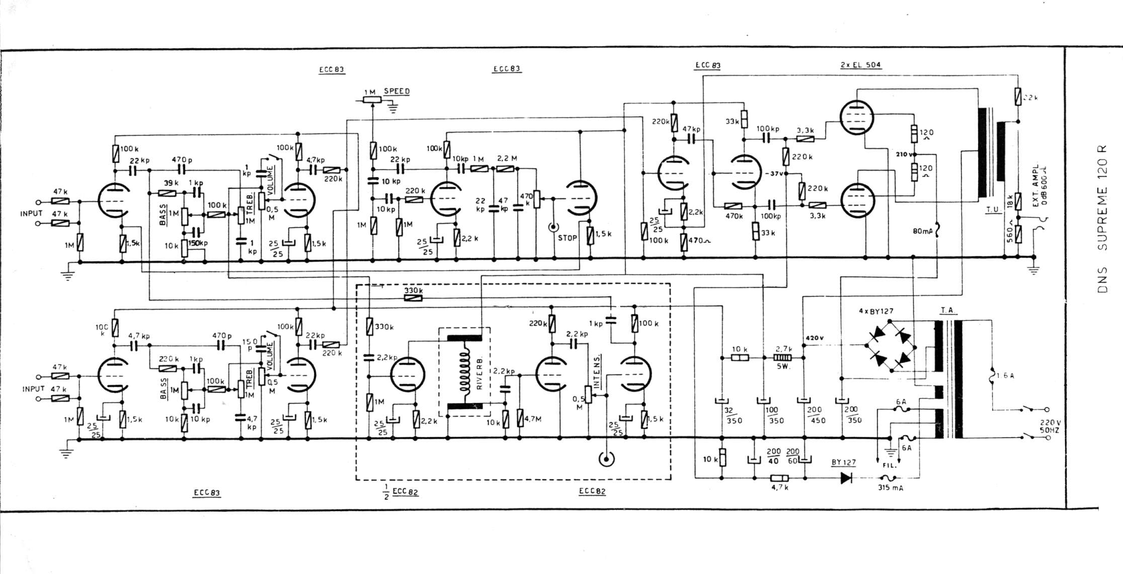

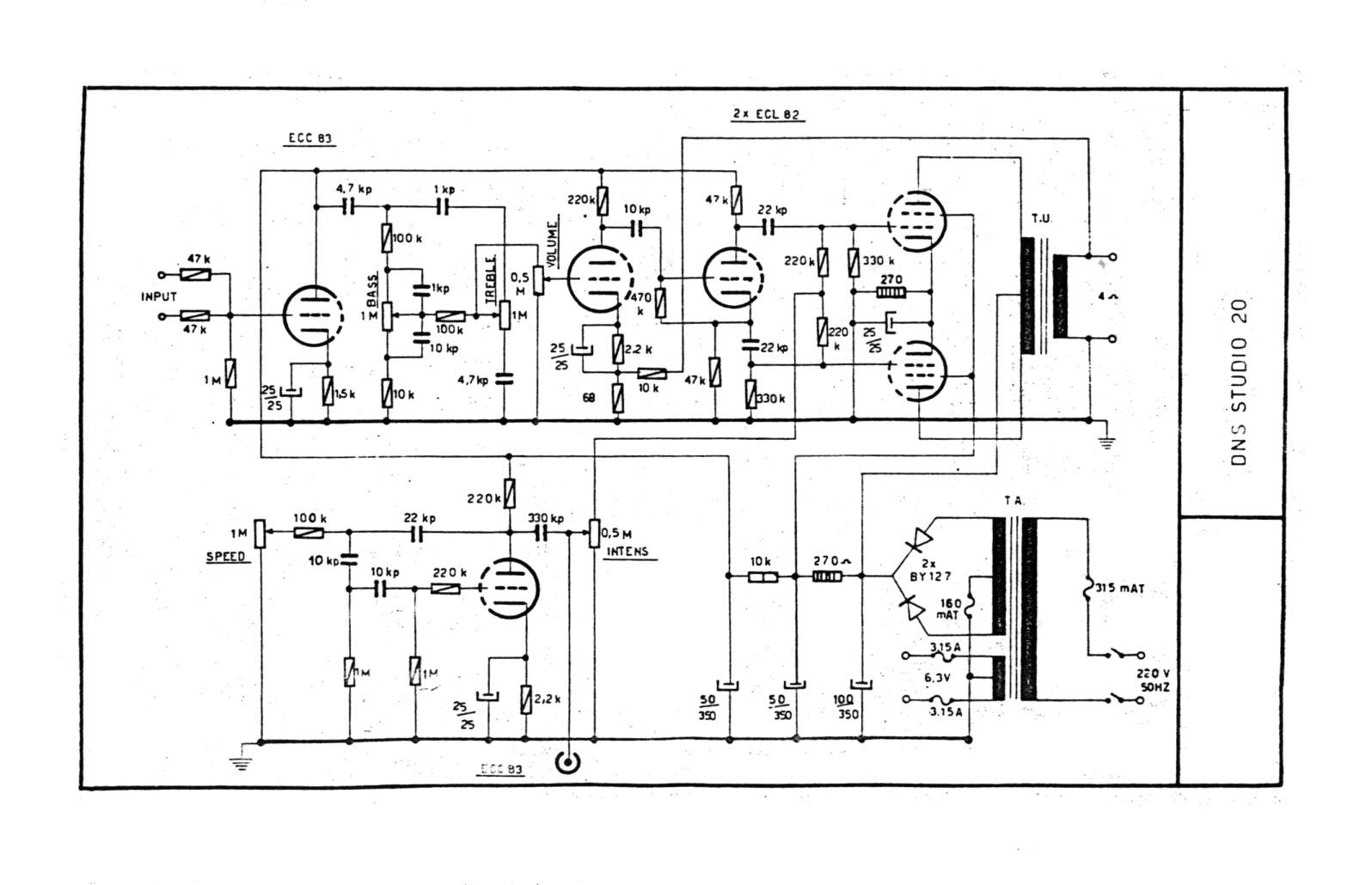

Eftersom det då och då poppar upp behov av schema till någon DNS-förstärkare, så lägger jag upp alla som jag har här.
Håll till godo! :-)
Ett tips också. Det verkar ganska ofta vara fel på potar i de här förstärkarna, från helt fel värden till avbrott i kolbanan, vilket ju kan ställa till det rejält i förstärkarkretsen.
DNS-ST10.jpg [76.13 KiB]
DNS-ST20.jpg [100.75 KiB]

DNS-SUP120.jpg [166.55 KiB]
