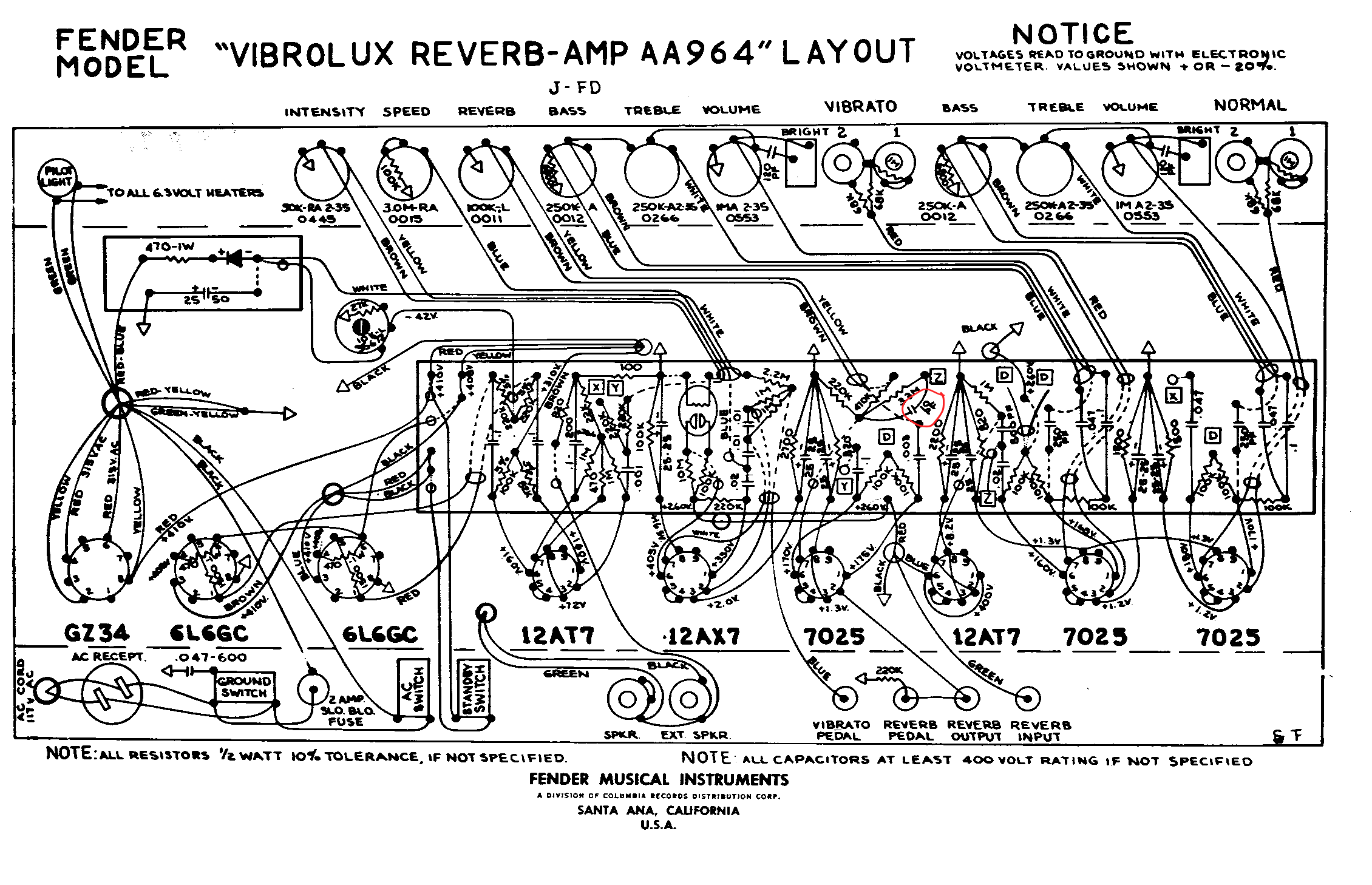

Har ett gäng BF Fenderförstärkare och Vibroluxen tycker jag kan vara lite känslig för högtalare med lite större magneter. Ett piezoliknande sound framträder skulle jag vilja beskriva det som. Läste någonstans att man kunde minska värdet på 10 pF kondingen som jag ringat in. Kanske t o m ta bort den helt för att bli av med piezoliknande ljud som vissa förstärkare kan ha. Någon som har någon idé om detta? Eller något annat förslag till åtgärd? Kanske blir det någon fasförskjutning då det är två högtalare...?

Fender har satt ett något för högt värde där. Tar man bort den helt får man en lätt avrullning av de allra högsta topparna pga millereffekten vilket de troligen velat motverka. Värdet 10 pF har i stället lett till en lätt höjning av de högsta topparna. Ett korrekt värde är i stället 4,7pF. Dock är det inte helt dumt att ha en lätt avrullning av topparna så jag hade tagit bort den. Notera "lätt" avrullning/höjning alltså fintrim inte enorma skillnader om ens hörbart.
Skulle dock tro att du har något annat problem. När var det elektrolytbyte senast?

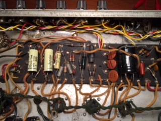

Så här ser hon ut "under the hood".
File comment: Filter

Nu föredrar jag vanliga sceman att läsa i stället för layouter, men visst är det kondingen på Fenderfiltret du ritat in?
En tondödare av rang... byt ut motståndet på 3,3 MOhm till ett på t.ex 330 kOhm, så ska du få se en helt annan förstärkare... Gitarrljudet kommer fram på ett helt annat sätt.
Betydligt högre och klarare, vilket är orsaken till att det sitter där om jag förstått det hela rätt, att ta ner signalen till reverbmixerrröret så att reverbsignalen ska mixas in tillräckligt högt. Det finns så otroligt mycket reverb kvar ändå är min erfarenhet.
Jag har Fenderfiltret inkopplingsbart på en av kanalerna bara för att jag hade en optostyrning över i pedalbordet, använder det ljudet aldrig. Så där kan jag hitta på ngt kul i stället kom jag just på... :lol:
Sedan att det är en stor orsak till att Vibratokanalen låter som den gör är en annan sak, men det blir en väldig likriktning av gitarrljudet, alla gitarrer låter mer likadant.
Man kan ju bypassa 3,3 Mohm med ett mindre, inkopplat via Switch. Blir ett boostläge.

Resistorns storlek är egentligen inte så dramatisk som kan tro när man först chockas av det stora värdet på 3.3M
Eftersom det finns efterföljande motstånd till jord blir utgångsresistansen från denna det parallellla värdet av 3.3M och dessas parellella värde. Alltså blir resultatet som påverkar "tonen" ganska litet om vi pratar om ton i form av frekvens och klippningskaraktär. Hade man satt 3.3M direkt mot gallret hade det däremot blivit katastrof. Dock händer det ju mycket annat om man sänker värdet på den resistorn tex att spänningen ökar in mot nästa steg vilket nog är det som man upplever mest i örat.
För övrigt är det ca 6dB i "piezotoner" Mellan konding på och av så resistor bort gör bara 3dB på "piezo" fast med mer helhetsgain.

Intressant. Just nu är jag dock så nöjd med ljudet att jag inte vill ändra något men förr eller senare kanske man blir sugen.. 8) Har du tagit bort kondingen SAMT sänkt värdet på motståndet?

Ja, det är ett motstånd på 330kOhm är där nu om jag inte minns fel. Kan vara 220kOhm åxå. Sedan är det gjort massor av andra saker, men denna förändringen separat ger enligt min åsikt en mer naturlig ton i stärkaren.

Ja denna punkt på Fender Stärkare har diskuterats i åratal, men det vanligaste modet "över år" har varit ta bort kondingen och sänka 3,3M motståndet till 2,7M för att kompensera för den "bra " diskant förlust som man inte ville ha .
Men tittar man på förstärkare tillverkare med samma reverb upplägg, så varierade .
Mesa kör 2,2M med 30p parallel .
Jim Kelly, endast 2,2M
Traynor körde endast 1M.
Så det är en plats att testa o trimma .
