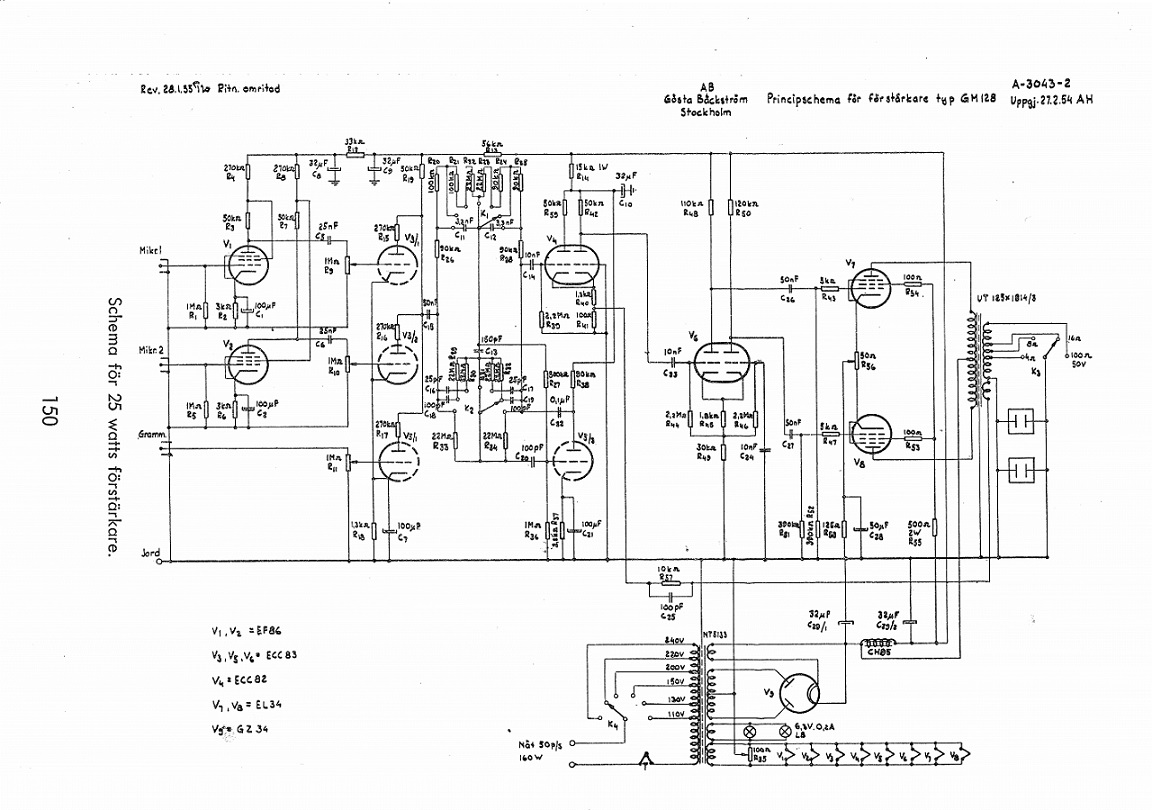

Jag har ramlat på en Bäckström som inte ser ut som de jag modifierat förut. De tidigare har haft den vanliga 35W UL kopplingen. Den här har en annan utgångstransformator och en extra lite transformator.
Jag har inte haft tid att följa sladdarna ordentligt men misstänker att det kan vara en drossel/choke.
Är det nån som träffat på en sån här och kan säga vad det är eller har ett schema liggandes?

Ja,det är en choke.
Nah. Tycker det ser ut som en standard 128C.?

Jag har bara träffat på de med blå körningar och utan choke förut de har också en annan 35w utgångstrafo.
Du hittar bilder på den här
http://www.faktiskt.se/phpBB3/viewtopic.php?t=10065

Här är ett försök till närbild på en koppling på utgångstrafon jag inte sett förut. De har använt två hål på choken som fäste.
Ett av lödöronen, nr 4, är kopplat till jord via ett 2k2 motstånd. f.ö samma jordpunkt som katoden på fasvändaren.Det sista lödörat är parallellt med ett lödöra på andra sidan transformatorn (röd sladd) till jord. Sen sitter en brun grej med ett rött streck på mellan jordanslutningarna. Jag har inte tagit isär för att mäta eller kolla ev märkningar på den.
Edit.
Hittade schemat i en annan ljudbojentråd.
Jag antar att det är det här.
http://ljudbojen.com/download/file.php? ... ca24868cd4
