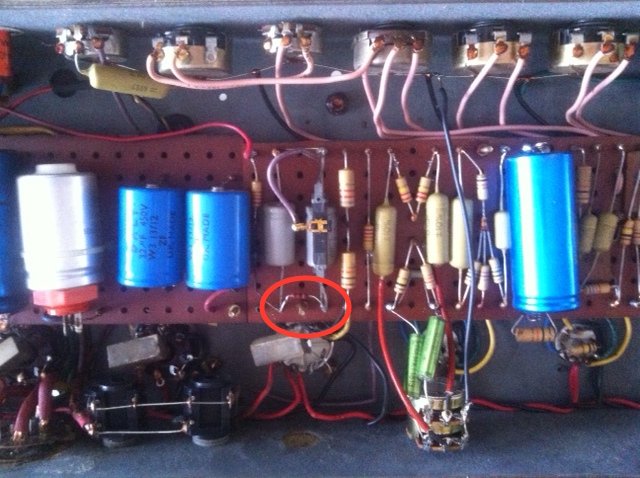

Sitter en resistor mellan biaskondingarna(se bild) som ska vara på 15 K. Det sitter en på 10 K i min förstärkare. Vad resulterar det i? Och bör jag byta snarast eller är det ingen fara på taket?(så byter jag när någon av er vänliga själar erbjuder mig ett sånt där gult fint motstånd på 15 K :D ) För övrigt en äldre bild. PPIMV:n är inte längre på plats. Vi får se om den gör comeback framöver. Måste utvärderas ordentligt först.
Och när jag ändå har er uppmärksamhet; vad säger ni, bör jag byta biaskondingarna tro? Dom visar något högt esr, men rätt capacitans. Finns det risk att PT:n kan komma till skada?

Ett lägre värde på resistorn här = mera gallerförspänning , alltså rören ställs kallare. Biaskondingar är det bra att byta med samma frekvens som högspänningslytarna, en havererad biaskrets kan ju bli dyrbar i slutändan.
Ok, så den jobbar tillsammans med slidern(justerbara biaspoten)? Så om jag kan få till rätt bias med slidern så funkar det att köra med 10K istället för 15K?
Yes!
Tekniskt sett blir det aningens sämre filtrering av biasspänningen med lägre värde på motståndet, men jag tror inte det ger någon hörbar skillnad här.
