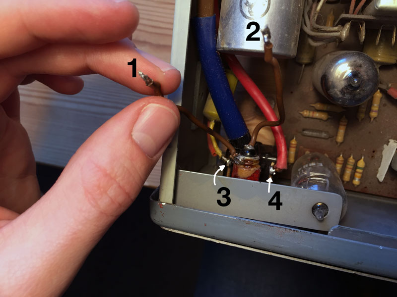

Jag kom över en Dynacord Eminent där lampan inte tändes när man slår på den. Fungerar fint i övrigt!
När jag öppnade för att kolla uppenbarade sig prolemet. Lampan hade tappat båda kontakterna. Och nu undrar jag helt enkelt om det är någon vänlig själ här som kan peka mig i rätt riktning när det gäller att löda dit dem igen. Har gjort en pedagogisk bild med numrerade sladdar och potentiella fästpunkter (de är på on-off-switchen alltså).
Tacksam för hjälp!

Det där är inte ngn originallampa.
Du får ta ut lampan ur linsen och kika på vad det står på lampans "fot" där glaset möter metallen.

Tror väl att original är lampan kopplad till samma matning som rörets glöd, inte nätspänningen. Någon har inte orkat leta upp en passande lampa.........

Jodå Johan.
Finns varianter med glimmis bla,som då ligger rakt på nätbrytaren.
Oavsett.
Det e iaf inte det som sitter i denna.
