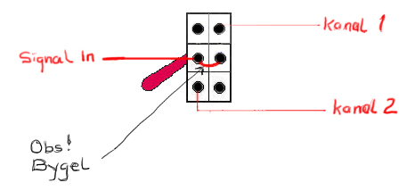

Det ska alltså gå att koppla på tre sätt:
- Kanal 1
- Kanal 2
- Kanal 1+2
Kretsmässigt: signal från jacket, ut till:
- V1A
- V1B
- V1A + V1B
11 Dec 2015, 15:48

Som Busse säger måste du ha en DTPT med tre läge "ON-ON-ON"
Koppla som på bild. I mittläget är både kanal 1 och 2 inkopplade.
// Per
http://www.nordstromaudio.se

Jag tackar! :) Och du menar väl DPDT, eller..?

Självklat skall det vara DPDT.
