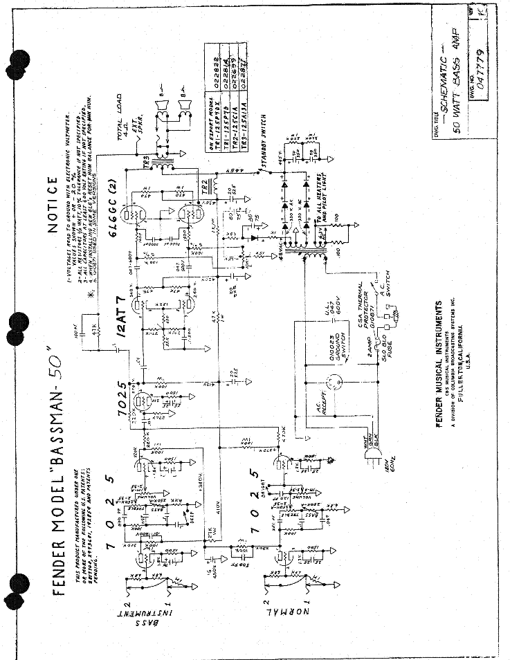

Post Re: Bygga nåt Ampeg B15N liknande i en Bassman 50
Det här schemat finns på nätet, utan master. Det blir väl att kolla under huven om resten av kretsen är lika.
Det var mycket på gång hos Fender med de olika bassmantopparna, rena testlabbet verkar det som.

Schema på Bassman 50 med mastervolym verkar ju vara omöjliga att få tag på. Det jag kommit fram till hittills via google är att det verkar vara Bassman 50 från 1976 som har mastervolym som sen 1977 ersattes av Bassman 70. Till min Bassman 50 har jag en Bassman 70 2X15 låda men det är ju inte säkert att dom sålts tillsammans för det. Frågan är ju lite grann om man skall låta denna stärkare vara orörd eller om man skall ge sig i kast och rota runt i den och modda den?
Jag skulle som sagt vara sugen på att bygga om baskanalen på Bassmanen till en kanal och fasvändaren från B15N portaflex. Åter igen vad tror ni om att switcha mellan två olika fasvändare, en Fender och en Ampeg B15N men till samma slutrör? Misstänker att man måste göra det i avstängt läge.
Man kan spekulera att inget nytt schema gjordes utan man bara slängde in en mastervolym i den befintliga kretsen. Du kollar ju ganska snabbt hur bra t.ex schemat ovan eller det på BM100 stämmer överens med ditt exemplar.
Personligen kan jag tycka att dessa förstärkare inte är så heliga att man måste lämna dem orörda. Å andra sidan har jag själv en totalmoddad SF Bassman så jag är kanske partisk...
Du har ju alltid möjligheten att återställa i ursprungligt skick om du inte gör alltför stor åverkan på chassi, originalkort och liknande.
Såvitt jag vet (tror är väl ett bättre ord) är den "sista" kretsen AC568 http://schematicheaven.net/fenderamps/fender_bassman_ac568.pdf
Sen kom den ultralinjära 70-wattaren.
Men det finns källor som uppger att flera andra kretsar även fanns parallellt ända fram till 1977, så det är en röra detta med bassmännen.
Som sagt, jag tror att du får gå igenom kretsen och jämföra med de olika scheman som finns.
Den springande punkten är hur många pre-amp rör du har?
Är det 3 så vill jag tro den är lik 100 wattaren som jag länkade till, har du 4 så AC568 med då master som tillägg.
Fast jag har aldrig sett någon AC568 med master.
Det där med portaflex hade jag släppt, då dessa kräver andra socklar och åverkan på stärkan som inte är reversibelt.
Rekommenderar istället att bygga om den ena kanalen som Kevin o Conners bas pre-amp, jag gjorde det med min broders bassman 100 med bra resultat.
