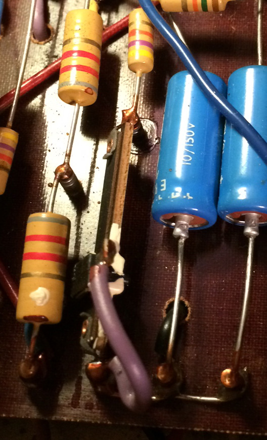

Gått vidare med polarens 50 W Marshall från 1970. Biaspoten är en skjutpot (se bild). Skulle justera nivån och såg då att någon har lackat/målat på med vit färg så den är fixerad i ett läge. Ska testa att pilla bort men undrar om någon vet var man hittar en likadan om jag behöver byta?

Knackade bort färgen och poten funkar nu. Dock är dess omfång inte tillräckligt; även i lägsta position är bias för hög. Är det motståndet i serie med poten man ska ändra värde på för att förändra omfånget på poten? Nu sitter det en 47K där; ska man sänka och till vilket värde?

Det blir ibland lite lustigt när man ska beskriva negativa värden (bias-spänning). Jag antar att du menar att i "min-läge" är det ändå för mycket begativ spänning (för låg gallerspänning... för hög bias(?)...).
För att råda bot, måste man se hur kopplingen är byggd, det måste rimligen finnas ytterligare ett motstånd med i kretsen eftersom det tydligen inte går att justera fullt ut. Detta andra motstånd har då troligen "fel" värde.
Den poten ser f.ö inte sådär enormt förtroendeinjagande ut (öppen...), men det är kanske inget problem med det, det beror på hur kopplingen ser ut.

Ja, vad jag menar är att när den är skjuten längs neråt i bild, så blir det ändå för högt värde på rören. Plate voltage är 476V och jag mäter upp ca 51mA och det bör ju ligga på 36,7mA. Så då byter jag 47K motståndet i serie till ett lägre helt enkelt.
Poten ser ut som den ska, det är den modellen som sitter i gamla Marshalls.

Motståndet och poten ligger väl från bias-matningen till jord? I så fall ska du ÖKA värdet på motståndet, för att få mer negativ gallerförspänning och lägre tomgångsström i rören.

Det är motståndet som är inringat med gult på bilden. Ska det alltså öka i värde? Bara marginellt eller vad krävs?

Prova med 56 eller 68k till att börja med.

Blev ett 22K och ett 33K i serie och det funkade fint!
