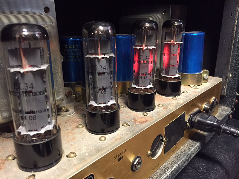

Har precis haft inne min Marshall Jmp MV 2203 -77 på slutrörsbyte + biasjustering samt genomgång, men nu brummar
den som tusan och sprakar till och från. Provat olika gitarrkablar, olika högtalarkablar, bytt förstegsrör, inget hjälper.
Och två av de fyra rören glöder som att dom ska sprängas. Se och hör i denna video: https://youtu.be/JcC4EzhJOSU

Om det brummar o sprakar oavsett kabel i, så är det förstärkaren. Utan att kunna din förstärkare i detalj så kan jag säga att två slutrör är överbelastade. En vanlig anledning är fel bias (för lite förspänning så rören drar för mycket ström). Enklast är kanske att reklamera jobbet, som uppenbarligen inte är rätt gjort... Annars är det till att mäta upp drivspänningar, lite "basic" felsökning. Men ta ur rören... De duger väl till provkörning, men risken är att de är körda för normalt bruk.
Edit: Det kan ju faktiskt vara ett rör som har nåt inre fel, det skulle i så fall märkas genom att bias (på styrgallerpinnarna) är annorlunda med och utan aktiva rör.

Red plating som fenomenet kallas (finns det nån bra svensk term?) beror nästan alltid på nåt fel med bias (precis som lampuraudio skriver). Prova att flytta de två glödande rören mot de andra, följer felet med till andra sidan är det rören. Om rören däremot börja glöda på samma (högra) positionerna så stäng av illa snabbt så du inte bränner ut dessa också. Då ligger felet i förstärkaren. Jag gissar på det sistnämnda.

Brum kommer garanterat när slutstegshalvorna är i obalans på det där sättet. Höger halva drar betydligt högre tomgångsström just nu = brum.

Om rören drar mycket ström orkar inte filtreringen med och då blir det mer rippel på B+. Om det är slutrör(en) på ena sidan som drar för mycket ström (mer än på andra sidan) blir det obalans i utgångstransformatorn och rippelbrummet slår igenom. Det är en tänkbar förklaring. Om det är ett rör som är dåligt så kan sprakanden bli en följd.

Det kan vara ett måndagsexemplar av ett av rören på den sidan som pajar biasen och drar med det andra

Jag skulle kolla screen resistorerna (Ofta 1k 5watt sitter på rörsocklarna) och Swamp resistors (1.5k eller 5.6k Swamp) mellan rörsocklarna om de är slut eller lossnat dåligt löda. Även kolla kodningarna i biaskretsen.

Att börja mäta enskilda komponenter är inte "rätt" felsökningsgång i ett sådant här läge. Felet är inte intermitent utan konstant så det snabbaste är att mäta DC potentialen mellan rörpin 5 och jord. Detta ska vara samma som för de rör som inte felar. Troligen är det inte det. Sen drar man ut de felande rören och ser om det fortfarande felar. Gör det inte det är det fel på rören. Är det fortfarande galet är det fel i biasmatningen till det rörparet och då kan man börja leta komponenter i den kretsen.

Problemet löst, åkte upp till Folkesson idag som fixade problemet + ett par andra små-issues, som ny igen :D

Något i rörsockeln tror jag, sen pajade rören och bias var inte rätt. Även gött att mv-potten blev fixad.
