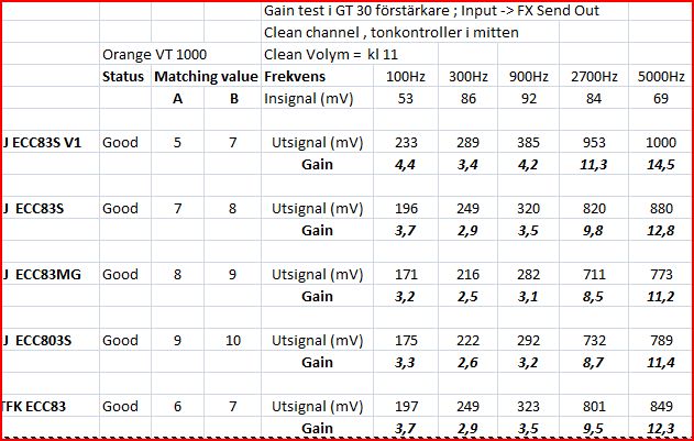

Jag har gjort en test av några st olika ECC83 rör i en Orange VT1000 och i min KLD GT30 (Peavey Classic 30/50 klon). Det var V1a + V1b jag testade i clean läge; V1a (ingångsteg) via volymkontroll till V1b (ett gainsteg som driver tonstack) och sedan till FX send.
Tonkontroller i mitt läge, vilket ger allt annat en rak frekvensgång..
/Kalle

Fattar inte... Kan du förklara för en lekman (som också har en VT1000)?
Är det att utsignalen är 11,3 och 14,5 på första röret? Och att det stämmer illa mot VT1000 som säger 5 och 7...?

VT 1000´s Matchningsvärden för förstegsrör baseras på många parametrar o inte bara signalförstärkning.
Kalle
PS Gain = utsignal / insignal
