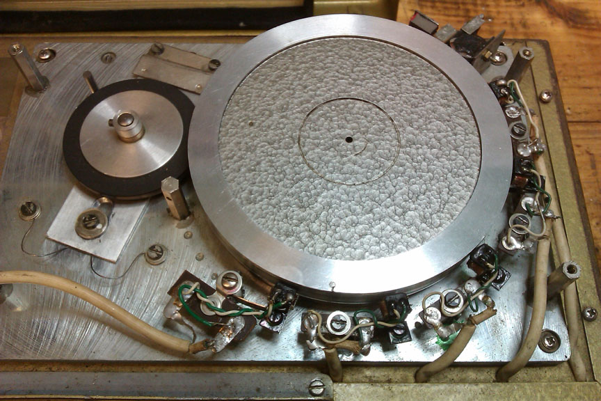

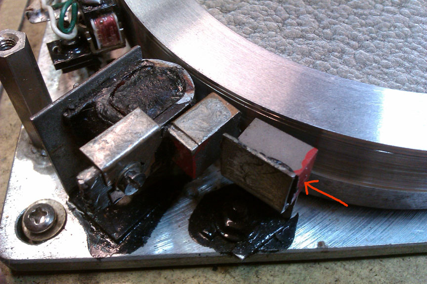

Pysslar om ett Binson Echorec T5 E/S och kan inte få helt klart för mig konstellationen av magneter efter sista avspelningshuvudet. Den allra "sista" magneten är lös. Den har uppenbart varit limmad med något svart lim, men nu sitter den endast kvar p.g.a. att den är magnetisk :) Det är den som är märkt med röd pil på andra bilden. Är det någon som har en sådan maskin och kan kolla om den sitter rätt? kanske ta en bild och posta här?

BTW, som ni ser på bild ett så saknar den rengörings/smörjfilten som ska sitta på en pinne, och den har antagligen gått torrt. Ny sådan är beställd.

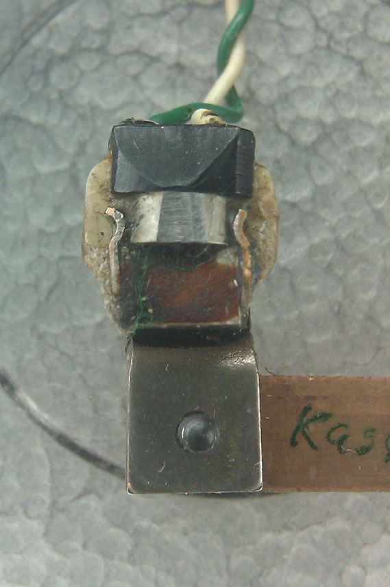

Hej. Jag gör en bump på min ena fråga: Är det någon som kan bekräfta eller dementera om (raderings) magneterna sitter korrekt monterade, enligt bilden?
Edit: Se bild i första posten.
Dessutom gav felsökning vid handen att ettans tonhuvud funkade genom tvåans kablage. Därefter bytte jag plats på ettans och tvåans huvud och justerade in dessa. Fortfarande vara samma tonhuvud "dött", d.v.s. det som nu satt på ettans position. Nedan en blid på tonhuvudets förslitning, och jag tycker inte det ser helt ok ut. Förutom att det inte går att skymta någon "skåra", så är slitytan inte kvadratisk utan trapets-formad.
Det tyder på att huvudets anliggningsvinkel varit ganska fel, och varit så under lång tid. Den enda vettiga slutsatsen är att jag behöver hitta ett nytt huvud. Letar på eBay men tar tacksamt emot tips och förslag!
