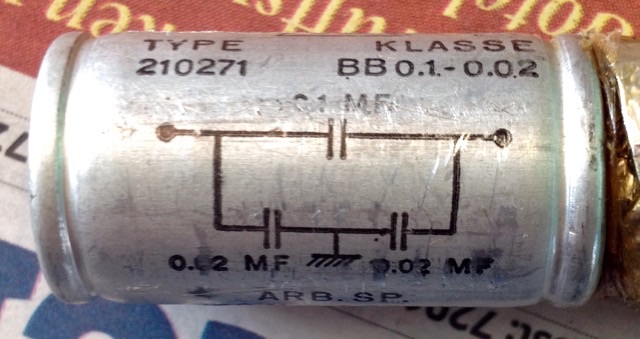

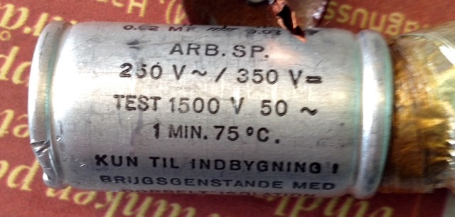

En gammal konding exploderade i vår Husqvarna typ 20 symaskin.
Även om det inte är ett syforum kanske någon vet vad den heter eller var man kan hitta en. Den är ju lite speciell.

Det är nog en sån här som gäller 2015. https://www.elfa.se/elfa3~se_sv/elfa/in ... &toc=19366

1000 tack, Johan.
Spelar det ingen roll att kapacitanserna inte matchar (eller läser jag illa)?
Skall man gissa att jorden satt i höljet i originalkondingen?

Jag har för mig att man inte får ha högre än 4.7nF i den positionen på nätspänningen nu för tiden. Alternativet är att köpa tre lösa kondingar och sätta ihop av av x och y variant. Fanns det bara två anslutningar så satt jorden i höljet. I vilket fall så skall den ju till jord.
Detta är ju avstörning för elmotorn i symaskinen så inte den skickar ut skräp på nätet.
