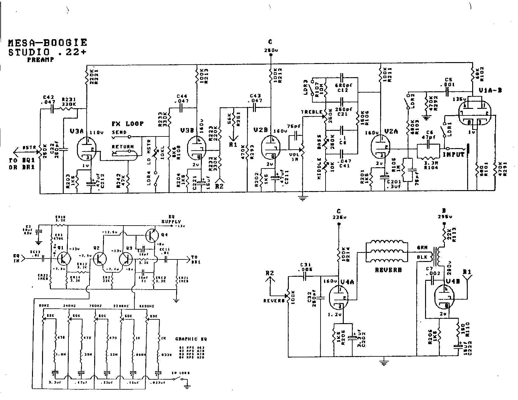

har funderingar på att köpa en mesa 22+ men den har rykte om sig att dras med brusproblem. någon på ett forum föreslår att minska 3.3M motståndet vid input till 1M, ser ni andra orsaker/lösningar? kommentarer i övrigt?

Kan nån förklara varför man gjort denna koppling med 3.3M, 47pF på ingången, jag fattar nada :?: Vore det inte smartare att bara switcha in det parallellkopplade V1 genom att bygla LDR2:s originalposition och sen ta bort C6 (?) 47pF kondingen och 3.3M motståndet R104 och flytta LDR2 dit och sen kunna välja om man vill ha ett extra parallellkopplat ingångsteg. Rent spontant känns det bara som en vettigare lösning men jag säger inte att detta är rätt, det bör ju finnas någon tanke bakom detta och det bör ju bli en form av parallellkoppling mellan signalen ut från V1 och gitarrsignalen med V1 inkopplat vilket man kanske är ute efter men utan V1 inkopplad så verkar det ju lite konstigt att börja med att skicka gitarrsignalen genom ett 3.3M, 47pF filter.
Vore som sagt intressant att få vet hur man tänkt då man gjort denna design då man sätter 3.3M och 47pF direkt på ingången.

Har faktiskt en Studio 22+ i källaren men den är tyvärr slaktad så kan inte testa.
Men speciellt brusig ser den väl inte ut?
Sen vill jag minnas att den lät mindre kul.
Den signal som går via 3.3M blir försumbar när det extra steget kopplas in.
Du skall inte ändra det till 1M....däremot borde du ersätta 3.3M/47p med en opto där istället, som bryter när det extra steget kopplas in.

han som föreslog moddarna nämnde också att i leadmode skapas en negativ feedbackloop runt det parallellkopplade röret. såfall är väl 3.3M en feedbackresistor (?) och det förklarar varför den har ett högt värde, men jag spekulerar här och ämnar jag över stafettpinnen till någon kunnigare!

Kunnigare är inte jag....men ....
Negativ feedback...ja...i 47p kondingen...blir inte mer brus av det.

hur menar du "i kondingen"? jag menar inte att den negativa feedbackloopen är vad som skapar brus, möjligen det höga motståndet i sig som reducerar signalen in i rena kanalen (?). känns lite som stärkaren mer är anpasssad till leadkanalen än rena kanalen.
i lead mode kopplas ju ingång och utgång på det parallellkopplade röret ihop och skapar då en loop runt det, med de fördelar detta har. så att ersätta med något som bryter denna signal kan ha negativa effekter också.

En 22a brusar inte nämnvärt mkt mer än ngt annat som e highgain.
Sen håller jag med Hasse. E mkt -80tal över soundet.

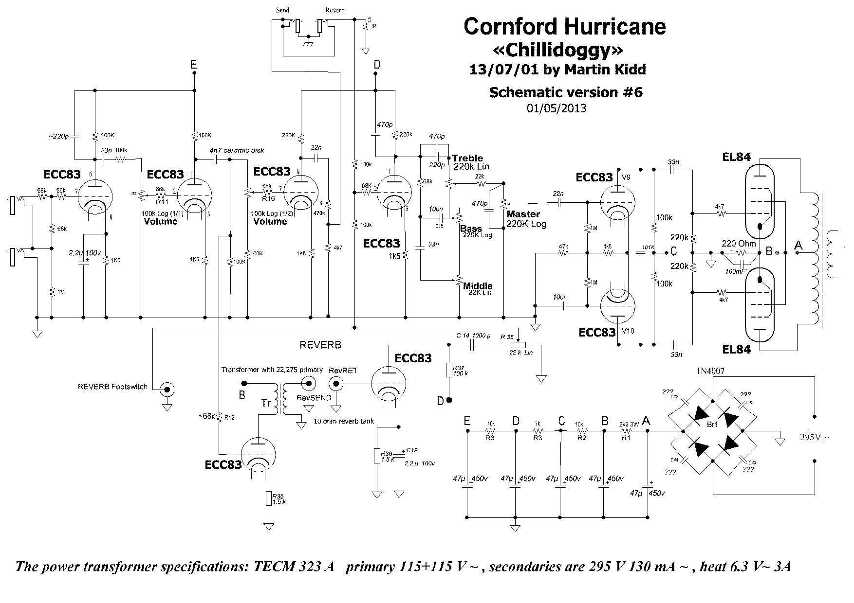

tycker det ser ut som att den rena kanalen skulle vara problemet, inte high gain. bromsar inte den där 3.3M för mkt?
hur skulle en racing modd se ut då? cornford hurricane ligger rätt nära tillhands förutom att det finns en high gain kanal i mesan då. tror jag gillar dom där oavkopplade katoderna och högre anodvärdena.

Ska väl vara en gridtstopper efter 470k in mot det parallellkopplade. Har för mig läste nånstans att röret förstärker bruset över 470k annars.

hänger inte med riktigt, ser ingen 470k innan det parallellkopplade röret. men en efter, till jord.

Jag tolkar det som en 470k från de ihopkopplade gallren till jord. Att den sitter på andra sidan på schemat kan ju förvirra men rent elektriskt sitter den innan gallren. Mellan den och de ihopkopplade gallren menar jag att det ska vara en gridstopper.

Om du menar in till 7:an så behöver den ju inte vara så stor, men helt klart borde det vara en grindstopper där.
Om du menar in på 2:an ? Då blir jag inte med då denna är kopplad till jord.

Nä inputen ger inte brus, men en mindre bra lösning då den är frekvensbestämmande .

Är inte 7 och 2 ihopkopplade? Att bara rita ett streck rakt genom röret som här är inte helt ovanligt när det är parallellkopplat.

Jo, men 470K är ju jord referens men det saknas ju grindstopper
Och yes jag har labbat med dessa och kan låta rätt bra med div modes

Men gridstopper kommer ju att hamna innan både 7 och 2.
470K ska ju givet då sättas mellan input och gridstopper och då går det inte längre rita som på schemat. Så rent schemamässigt får man rita om lite.

Håller som du har ritat !
