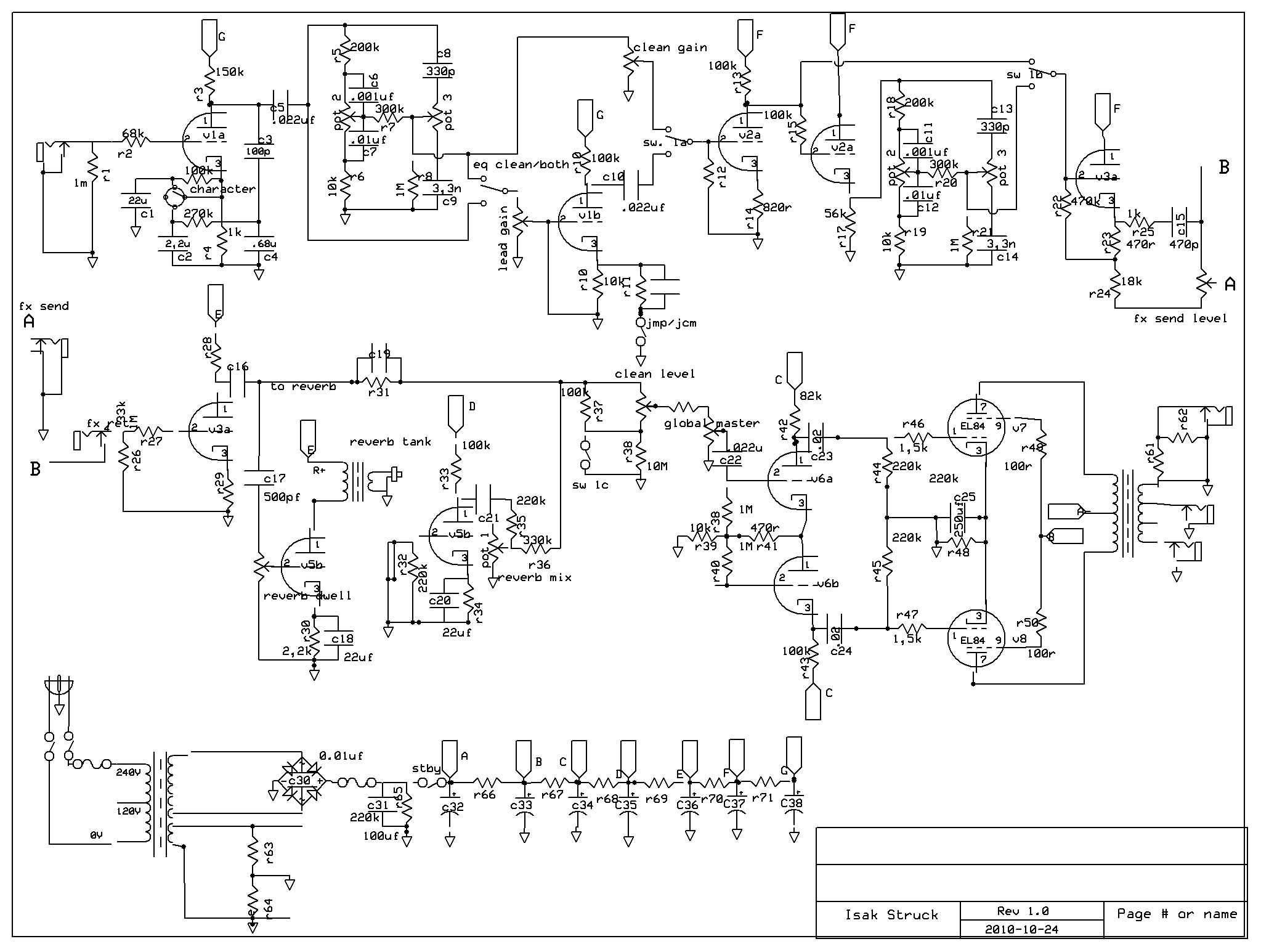

Axewall wrote:
Men 12AT7 ska inte köras i kf-koppling där, det klarar inte spänningen heater/katod.
det där förstod jag inte. 12at7 kan inte användas som kf alls? jag har ett projekt på pappret där jag använder en del av mavericks avkoppling av kf, som del av en kanalswitch. där finns också en effektloop där jag funderade på att använda antingen 12at7 eller au7, och utnyttja recoverysteget som ett extra diststeg med den mer dynamiska dist som dessa rör ger. men skulle det då inte funka, eftersom effektloopen innehåller en kf?
en annan sak, hoppas jag inte kapar tråden här...
i schemat ser jag nu att jag glömt sätta konding innan effektloopen så även denna kf blir direktkopplad, precis som den som driver leadkanalens eq. men det kanske funkar att även denna kf är dc-kopplad...? eller blir det knepigt switcha en dc-kopplad signal kanske?
800mod (3).jpg [251.85 KiB]

Post Re: Hur switcha mellan katod-/anoddriven tonstack enkelt?
Isak, kolla båda dessa datasheets, scrolla ner till "Maximum Ratings" och se på "Heater Negative with Respect to Cathode" och jämför de båda rören. Bortse från att man beskriver de båda lite olika:
12AT7/ECC81 http://www.mif.pg.gda.pl/homepages/frank/sheets/093/1/12AT7.pdf
12AU7/ECC82 http://www.mif.pg.gda.pl/homepages/frank/sheets/093/1/12AU7A.pdf
Du ser då att 12AU7 klarar mer än dubbelt så mycket "heater negative" som 12AT7, 200V mot 90V.
Därför är en 12AT7 ofta inte lika lämplig i katodföljarkoppling. Definitivt inte i min Marshall JVM410HJS i alla fall, där ligger katoden på runt 200 Volt. Man har där DC-höjt glöden med +70 Volt för att hamna bättre till för 12AX7/ECC83.
"Trollkarlen" använder en 12AU7/ECC82 här http://www.valvewizard.co.uk/accf.html och beskriver också längst ner under "Heater Elevation" varför det ofta är bra att göra just det, lägga en positiv DC-spänning som glödens AC får guppa på.
Det handlar om att designa efter vad rören är bra på och deras begränsningar.
I övrigt, sätt dit konding in på trioden före effektloopen. Förresten, det steget är plankat från "Trollkarlen" va?
/Mats
ok! det var nån kommentar jag läste bara häromdan om att "både kevin O'Connor och merlin blencow förordar 12at7 i effektloopen", måste vara fel då. som du säger nämner han ju bara 12au7 i sitt exempel.
ja och nej (om du syftar på v2a), jag såg det på hans sidor men applicerade inte det förrän jag testat en marshall jcm800. gilllade det så kollade schemat:samma steg.
