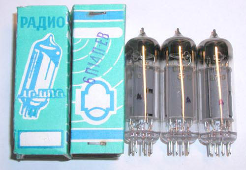

Vad jag vet så tillverkades inte EL84 i Västeuropa i SQ-variant.
Däremot har den sovietiska motsvarigheten tillverkats me suffix E och EV vilket betyder just förbättrad mekanisk hållbarhet och livslängd. Typen är 6P14P-EV original beteckning 6П14П–ЕВ.
Numera förekommer också nyproducerade EL84 med extra suffix osv men några detaljerade data är inte publicerade så det går inte verifiera alla påståenden om hållbarhet och tillförlitlighet.
Data för alla 6P14P varianter nedan, märk 3000 timmars livslängd för civil 6P14P och 5000 för EB versionen.
Tyvärr, jag ger inga kurser i ryska.
