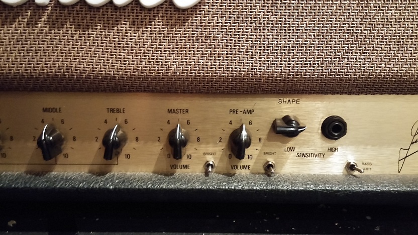

Inte byggt på länge men har nu förändrat beteendet på en Marshall JCM800.
Den distar lite mer nu.
Allt är tycke å smak men jag tyckte den vart OK.

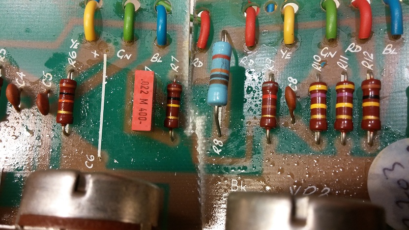

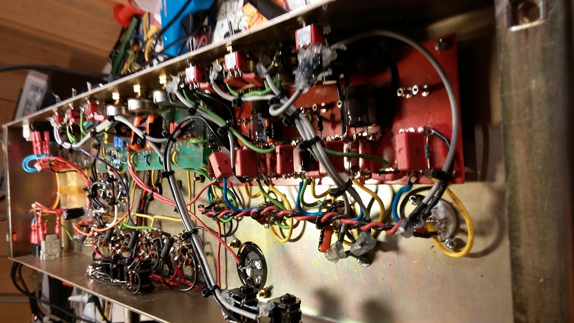

Klippte bort befintlig preamp och byggde en ny på turrets.
Kompletterat med pot för Master och Depth.
Befintlig Master och Pre-amp vart Gain1 och Gain2
Ingångsteget är parallellkopplat.
Marshall hela vägen med katodföljare etc.
Klippa är kul
Ny preamp och lite förändringar i slutsteget.
Gain 1 och Gain2 med Olika Bright -kondingar + Shaperatt

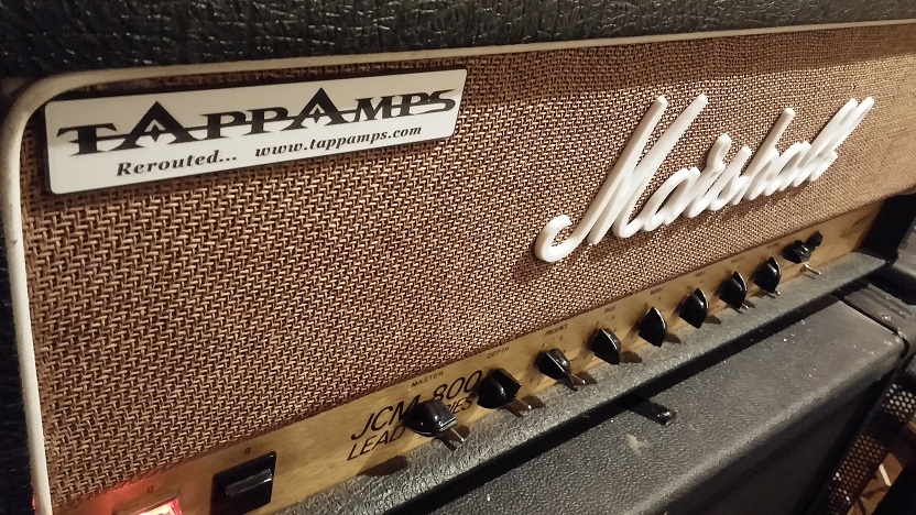

Liten logga ifall någon obehörig undrar varför det låter illa

Jävligt grymt.. Men hur fan får du till texten ovan rattarna/brytarna?
//Kucera
18 Dec 2014, 18:19
Joined: 27 Dec 2007, 21:50
Posts: 2621
Location: Eskilstuna
Post Re: Mindre uppdatering av en Marshall
brother data dymo..... har en själv.... funkar kanon
    Zvenamps
    Rörförstärkaretekniker
18 Dec 2014, 21:02
Joined: 22 Oct 2009, 12:45
Posts: 651
zven wrote:
Och nu har kjell o co den lilla för 150 spänn.....prisvärt
Blir helt ok tycker jag......helst vill man ju byta frontpanel

Ser ju snyggt ut på panelen med den där texten, själv lät jag en gång skära ut texten ur dekalfolie till min Tweed Twin men det var ett jäkla pilrande med de små bokstäverna och överföringsfilmen men bra blev det.
Har du testat ta bort original text? Jag använde cellulosaförtunning på krompanelen och då försvann original texten på en gång, visst är det en guldeloxerad metallpanel på den där stärkaren. Skulle ju bli estetsikt snyggare enligt mig om du fick bort JCM 800 texten och low high vid ingången. Jag är som allergisk mot rattar mitt i text :wink: :mrgreen: men det är ju jag det. Om du skall ge dig på nåt sånt så kolla då på nåt dolt ställe att det inte blir nån missfärgning eller så av panelen. Jag har turen att känna en kille som har en reklamfirma så till mina byggen blir det laminerade dekaler som paneler.
ljudet kan jag nog inte egentligen uttala mig om :mrgreen: för jag vet inte hur sån där musik skall låta, men är du nöjd så är det ju bra.
20 Dec 2014, 09:46
Posts: 651
Håller med Busse!!
Jag är egentligen allergisk mot fula frontpaneler men detta var en mod till en bekant och han eftersträvade funktion.
Hade det varit min hade jag bytt panel :wink:
/Hasse

Varför funkade inte originalkortet?
20 Dec 2014, 11:39
Posts: 651
Extra rör och mera gain = bättre layout ett måste.
