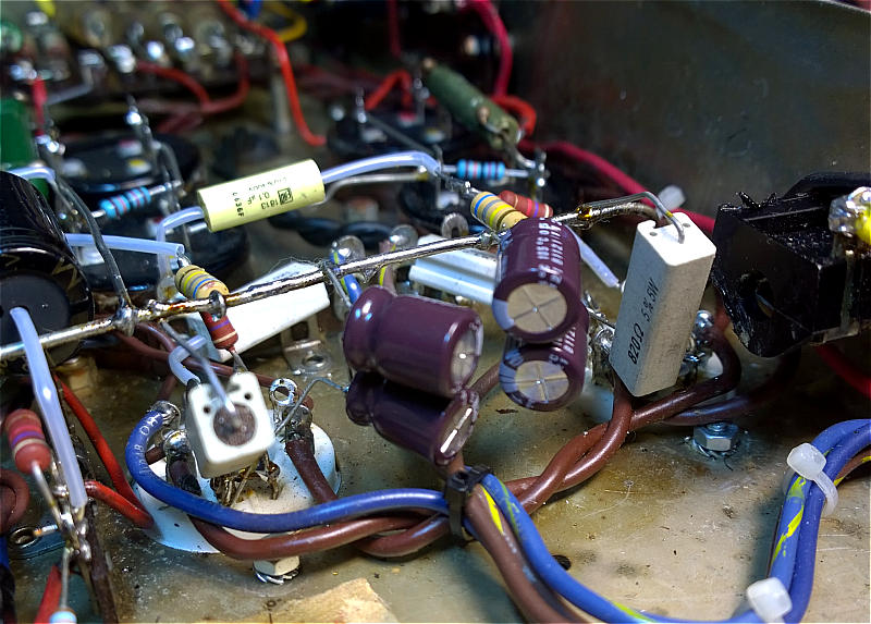

Den här gången lite tweaking och fix, höjd headroom önskades då den gick i crunch lite för tidigt.
Nåväl, ett antal kolmassa resistorer har drivit iväg bortom vad man kunde kalla "inom toleransen", nya metfilm, 2 läckande kopplingskondensatorer. På det konstaterades en av slutrörens avkopplingselektrolyter har bokstavligen kokat bort så båda byttes, äver katoresistorer byttes för att locka nya EL34 in i rätt arbetspunkt.
Ett trångt bygge ala luftslott så det ser inte särskilt snyggt ut. Det viktiga här var att få avkopplingseelktrolyter så långt som möjligt från katodresistorerna så de inte överhettas.

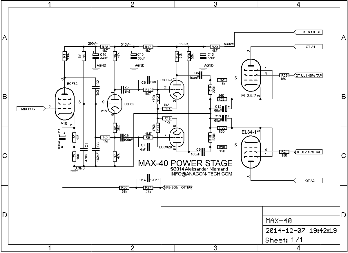

Det är en lite lustig konstruktion....PA mixer med slutsteg, men där sitter en riktig mixbus; slutsteget är en lite moddad Williamson, UL och global NFB med en ECF82 som ingång och splitlast PI.
Se schemat:
I preampen sitter bara standardkretsar. En ECC83 per kanal, ingångsteg-->James T&B--->gainsteg--->volym--->mixbus--->slutsteg.
Efter 1:a provkörningen testade vi olika rör i preampem. ECC83 drev på lite för hårt. 12AY7 var för klen och ett alltför tamt ljud. In med 5751 Där satt den!
