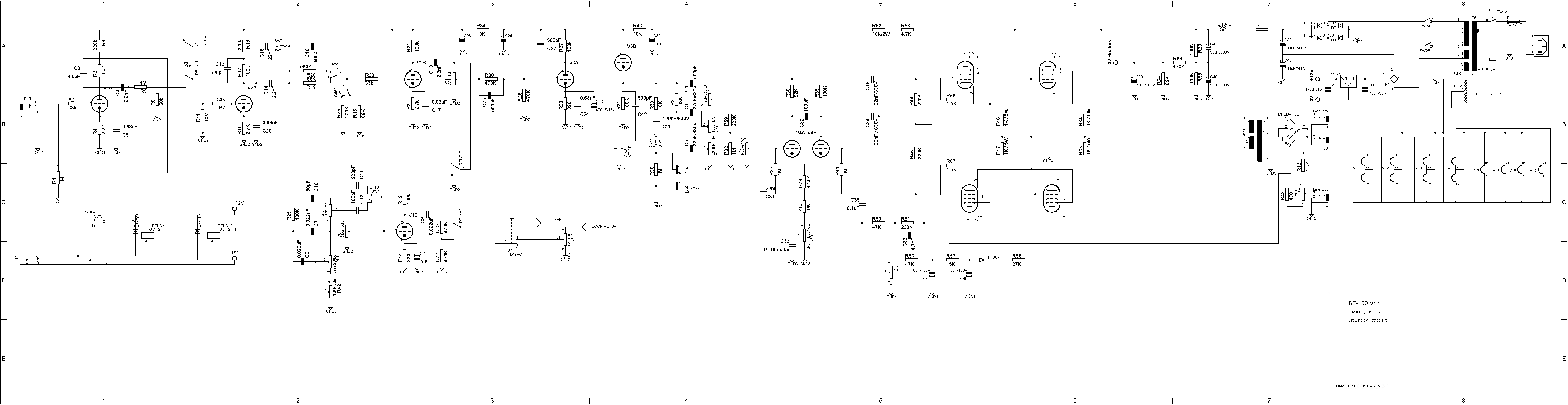

Tjenare jag har tittat länge på det här schemat och har sökt på internet men jag förstår inte hur V3A och V3B är kopplade? De har sina katoder ihopkopplade så jag antar att det är någon form av "common cathode" arrangemang? :?
Schemat är bifogat.
Kan någon förklara hur det här fungerar?
Tack! :)

A shit. Jag måste vara helt slut i huvudet om jag inte såg att det där var en katodföljare. Sorry. Jag låter schemat ligga kvar så kanske någon har glädje av den här tråden.

Ja det såg du.
Vad gäller det ofärdiga slutsteget så kan man nämna :
- det finns bara gridstoppers på den ena el34 i varhe par. Addera så att bägge har var sin
-anoderna bör ha en "stopper" om c:a 100 ohm för att stoppa högfrekventa oscillationer av att de inte är identiska
-skärmgallren bör ha en stopper på varje skärmgaller ( 100 ohm kolmassa duger bra, f.ö. skall alla "stoppers" vara kolmassa
- Det saknas säkerhetsmotstånd på utgångstrafons sekundär. 100 ohm 5w over 8 ohmlindningen blir bra
-övre vänsta katoden hänger i luften. Antagligen ett tryckfel.
-det saknas både individuella BIAS-potar, och vad värre är saknas det katodmotstånd att mäta bias över. 10 om duger,
1 ohm om man är grinig.
- det finns en "stand-by" visserligen på AC -sidan, men vilka strömbrytare är typade för 600V ?? Ersätt med att
jorda signalen i stället ( det finns inga belägg för att det är nyttigt att bryta B+, däremot finns det många
skäl för att INTE bt´ryta B+
- c37 och c45 saknar en spänningsdelare som garanterar att kondingarna delar spänningen lika. 2 motstånd saknas.
( ahh, jag ser att mittpunkten hålls korrekt med mittuttaget på trafon. Jag tar tillbaka anmärkningen)
det finns antagligen fler saker att anmärka på, men det överlåter jag till andra.

Det är katod på höger övre EL34 som hänger i luften.
Behövs inga utjämnande resistorer vid likriktaren, det är en spänningsdubblare.
Däremot skiftar glöd DC-offset 50/50 delning mellan de två 33uF efter drosseln till 55/45 men inget att bry sig om.
UF dioder är meningslöst. Det är väl inte en 250kHz frekvensomriktare den där apparaten?
Det skalll vara säkringar FÖRE likriktaren i varjie HV gren.
Det finns säkert mer men schemat är ju inte Friedmans. Inte särskilt intressant konstruktion heller.
Que? Varför då?

Tubis wrote:
Que? Varför då?
De har bättre högfrekvensegenskaper( ingen induktans då de inte går i spiral).
Men det är inte det viktigaste, det viktigaste är att man har dem och att de sitter direkt på rörhållaren.
Du säger SKALL vara kolmassa men faktum är ju att alla moderna förstärkare har trådlindat utan problem.

Tubis wrote:
För bästa resultat skall det vara kolmassa. Lägg märke till ordet BÄSTA. Det finns mycket modernt som inte kommer
upp till ens näst bästa ( fast det duger ändå till vissa mindre krävande uppgifter)

Det är väl ingen pulsförstärkare för HF för att det skall krävas kolmassa?
