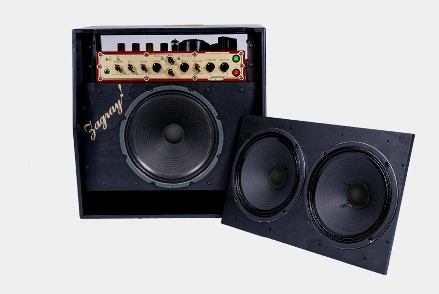

Säg "Adjö" till rektangulära lådor med parallela väggar!
Kombo med låda portad med ett halvhorn.
Endast de 2 sidorna är parallella. Taket är inte med i ljudalstrandet.
1x12" eller 2x10" medelst enkelt byte av baffeln.
Carry on, gentlemen :wink:
