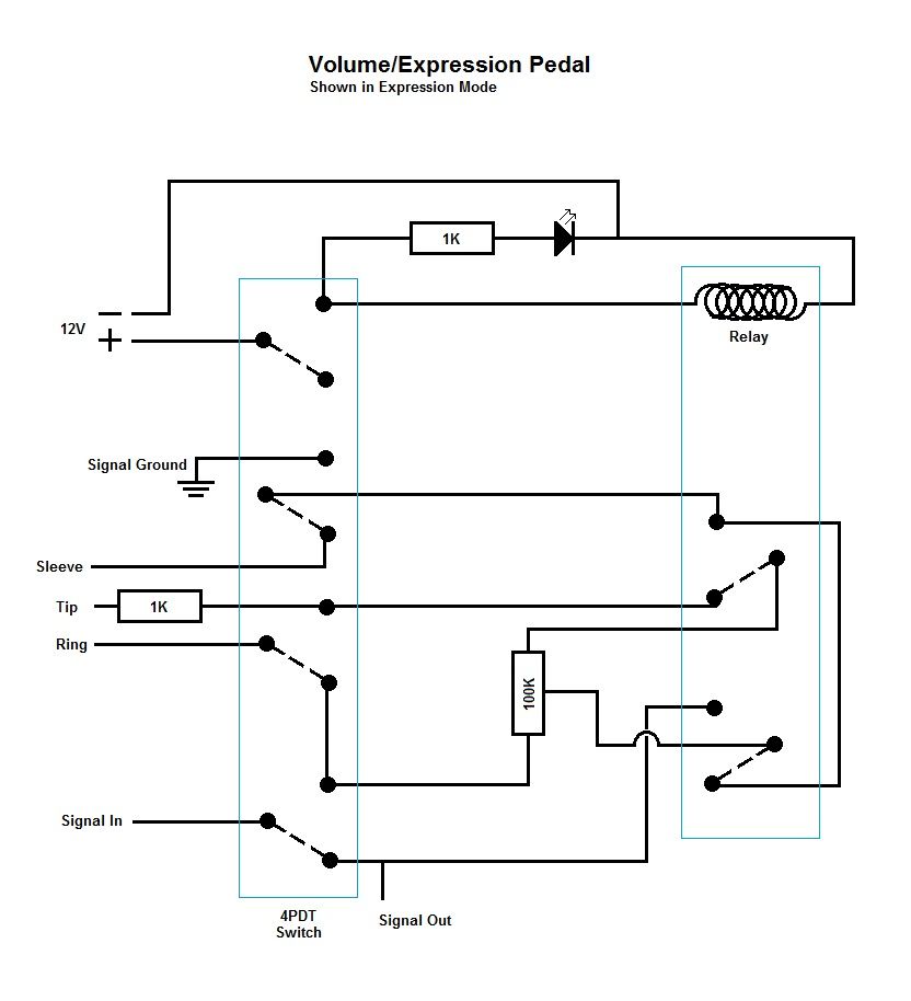

Se mitt nya schema.
Nu har jag ritat om så att volympoten byter ben så att den även fungerar rätt i teorin. :)
All ström är helt separerad.
Hur kan detta inte fungera?
Hur kan det bli ett popljud? Det känns helt ologiskt.
Vi har 3st olika jordar som alla är helt isolerade.
1, 12V jord.
2, Signaljord/chassi.
3, Jord från delaypedalen (Sleeve).
Har även testat att låta sleeve vara i kontakt med chassit, men det blir ingen skillnad. Den kretsen såg ut såhär:
http://i31.photobucket.com/albums/c399/ ... ionNew.jpg
Tack på förhand för alla tips!
David

POP ljudet får du när reläet skiftar kontakt med potten, din 12VDC till dioden har inget med detta att göra

Pop:et kommer av gnistan som slår mellan 12V-kontaktelementen i switchen när reläet switchas från. Det är ungefär som hur en tändspole till en bilmotor/mc/moppe funkar.
Koppla en c:a 100nF...470nF kondensator parallellt med reläspolens anslutningar så tar den hand om den inducerade spänningsspiken vid frånslag.

För det första vill jag ju inte att volympedalen ska vara aktiv hela tiden, bara när jag trycker igång den. För det andra är den ju expressionpedal till delayet i andra läget. Den har alltså två funktioner.
Jag har för mig att jag testade precis det, fast då med en konding på 47mfd. Det kanske blev för mycket?
Vad har storleken på kondingen i detta fall för betydelse?
Ska absolut testa med en 470nF istället.
Tack för tipset!
David

Fast den delen av switchen är ju inte ansluten till ljudkretsen den ligger ju helt separat? Är det reläkontakterna som går bananas av den "gnistan" då?

Fast "induktion" innebär väl att det uppstår ett magnetfält så att allt i närheten plockar upp det utan att ha direkt kontakt, precis som en transformator eller pickup/sträng?

Inte ifall jag vill ha en LED också. Så vitt jag vet finns inga mekaniska 5PDT-switchar.
För att volymdelen ska ha en bypass krävs en 2PDT. För att Expressionpedalen ska gå tillbaks till ett nollläge krävs att tip och ring kortsluts, vilket i sin tur kräver en 2PDT, och sen behöver LEDen ännu en switch.
Jag lödde ihop detta utan LED först med hjälp av en 4PDT och då funkade allt som det skulle, men jag blir tokig på att inte se i vilket läge jag är.
David

Har testat med lite olika kondingar över reläet och det gör ingen som helst skillnad.
Vill återigen poängtera att klickljudet försvinner om jag bara drar ut expressionsladden (tip, ring, sleeve på schemat). Det är ju nästan det som är det skummaste i denna kråksång.

Det ligger en spänning på expressionsfunktionen ut från pedalen, det är den som ger poppet, när den switchas.

sätt 3-10 meg mot jord före o efter relät på signal .. så försvinner poppandet

Försöker klura ut exakt vart du menar, men det fixar jag inte.. :cry:
Jag gissar att du menar att de ska sitta längs signalvägen som går genom reläet, men sen är jag körd.

Du sätter väl ett motståndet mellan jord och signal på respektive sida om reläet så du har jordreferens då reläet växlar. Jag har en gång gjort en rördriven loop alá Fender Twin reverb II och då har man ett motstånd på det viset förmodligen för att komma ifrån smällar.
