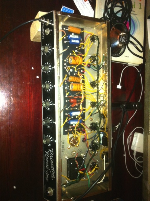

[attachment=0]

Är osäker på vad du menar med "den svarta kackerlackan" och vart den sitter. Skickar med en bild på förstärkaren.
Verkar inte finnas någon spänning i komponentplattan och skruvarna sitter hårt.

Det finns ingen kackerlacka i din förstärkare. Tremolot i PR jobbar med bias på slutsteget väl. Med kackerlackan avses nog den optiska varianten som är en blinkande lampa med plastskydd över som finns i övriga större blackface.

Just ja...det är en Princeton. My bad (ang kackerlackan). Men: elektrolyterna (bruna cylindrar med ett streck i ena gaveln) i den där har ett bäst före-datum som gick ut på 80-talet. Byt dom först, och byt dom som sitter i nätdelen samtidigt, så har du i a f en stärkare som jobbar nåtsånär enl spec. Om du fortfarande har skrap och oväsen i den efter bytet så är det läge att göra en mer omfattande felsökning.
Resistorerna kan du oftast inte mäta "in circuit", utan där måste ena benet lödas loss.
Elektrolyterna kan du mäta in circuit om du har en ESR-mätare.
Bra att du i vart fall inte har en ledande komponentplatta.
