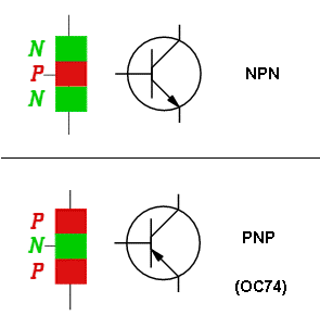

Denna bild kan kanske underlätta lite.
En germaniumtrissa visar mera läckström jämfört med kisel, vid en sådan här test.
I ditt fall är det säkert kortis mellan emitter/kollektor om du mätte på lägsta området på instrumentet.
Byt polaritet på testpinnarna vid varje mätning, lättare att upptäcka läckström.
När du bytt ut trissorna, kolla snabbt så att inga komponenter blir varma.
Om du ändrat på trimpoten till tomgångsström så sätt den på högsta resistans till att börja med.
Har du inte ändrat på den så låt den vara. Germaniumtrissor dör fort om något är fel.
Var försiktig med batterispänningen så radion inte får mera spänning än den skall ha.
Lycka till!
Lycka till!
Stiligt, tack för info och goda råd!!

Uppdatering: Fick två trissor med posten från "den okände välgöraren" idag, allt är monterat och verkar funka klockrent. Rattade in trimpoten så jag har lägsta tänkbara spänning över R174. Inget blir varmt (efter en halvtimme) och allt bara funkar. :)
Tack till alla som gett tips och råd!
