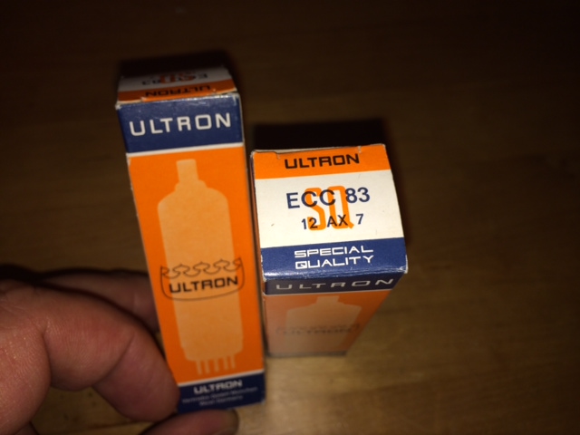

Jag har ett par oanvända Ultron ECC83 "Special Quality".
Är det någon som vet vad det kan vara för rör eller vem som tillverkat dem och framför allt om det är något som kan trivas i en gitarrförstärkare?

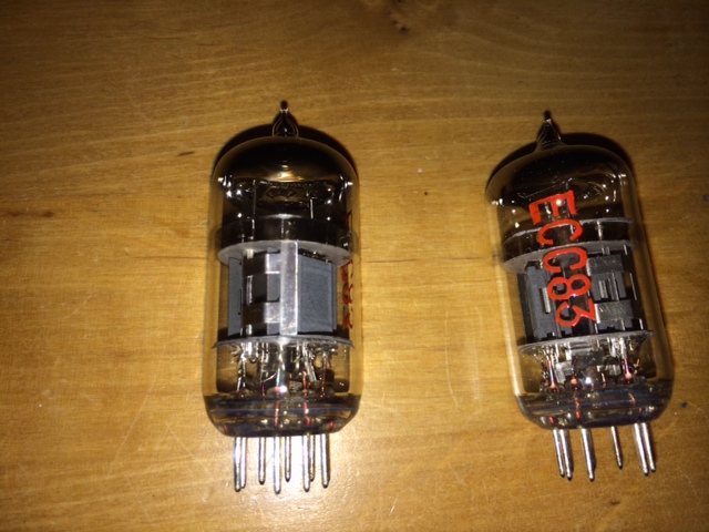

Bild nr 2:

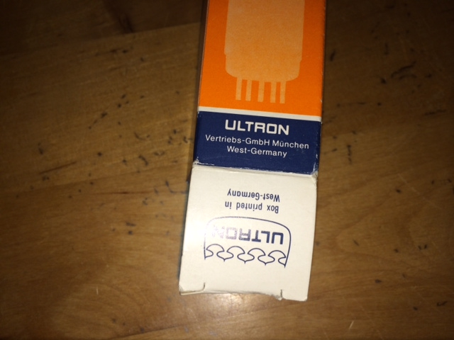

Bild nr 3:

Ser ut som kinarör. En del av dem låter förträffligt.

http://www.seymourduncan.com/blog/the-players-room/friends-of-seymour-duncan-hamer-guitars

Jag har googlat runt lite, men har inte hittat någon tydlig information. Det pratas om både Europa-produktion på en del håll. En tysk menade att vissa var från Indien och att de skulle var extra bra och lika någon Mullard-variant.
Martin: Vet du att de är kinesiska, eller tycker du att de ser ut som kinesiska? Av det jag läst när jag googlat, så har jag inte sett något om att de skulle vara kinesiska, därför undrar jag. Själv har jag ingen aning, jag har fått dem från en nerlagd verksamhet och eftersom det finns så lite ledtrådar på rören i sig och på förpackningen, så tänkte jag att jag skulle fråga här där det finns bra koll på gamla rörtillverkare.
Edit: Jag såg inte Mmannens kommentar innan jag postade: Nu är det alltså två som menar att de är kinesiska.

Det är "kineser". Står det inte Ultron på själva röret(n) så är det inte konstigare än att någon bytt ut sina kinesiska ECC83
mot de Ultron rör som fanns i kartongerna från början och stoppat tillbaka "kineserna".
Ultron var en sk. relabelföretag (hade ingen egen tillverkning) som köpte upp olika (ofta/ibland)
sk. märkesrör och satte sin egen logotyp på rören.
Du kan ibland hitta riktigt "bra" rör i Ultronkartongerna men oftast var de öststatproduktion som på de sättet kom in på
den europeiska marknaden.

Jag får en stark känsla av att någon stoppat in ett par kinarör i de där gamla kartongerna. Kan inte komma med några konkreta argument till att stärka min känsla här, men something just smells fishy..

Absolut Kineser, hör förmodligen inte ihop med dom där askarna från början.
Dom Indiska rören du nämner ser ut som gamla Mullards i uppbyggnaden, jag ska se om jag hittar rätt på ett så ska jag lägga ut en bild.
Håller också med om att en del av dessa Kina 83:or låter bra men dom är rejält ojämna i kvaliten.
