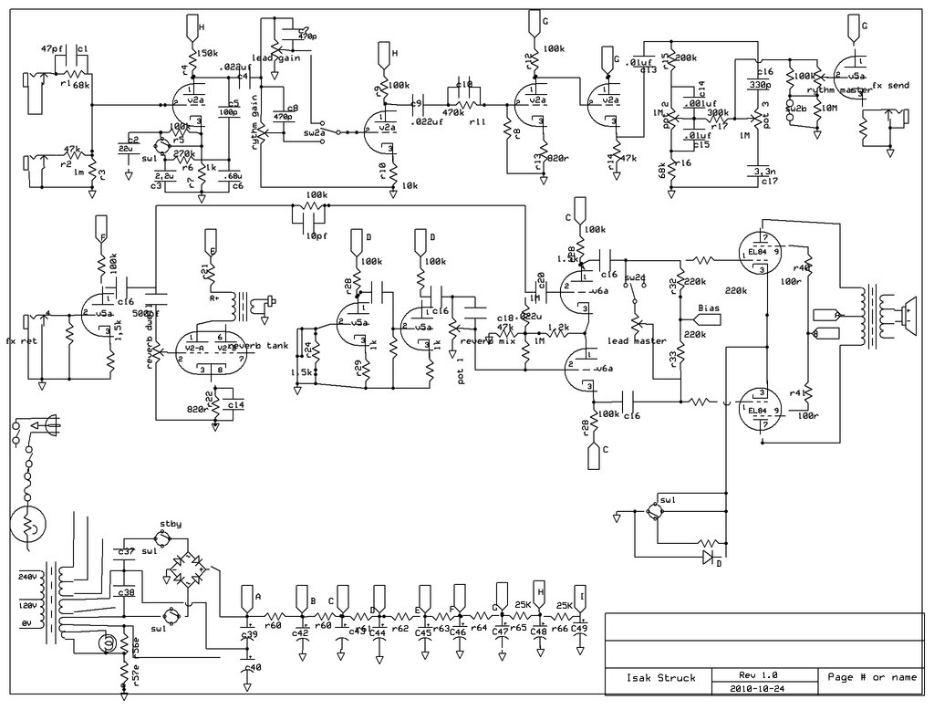

den riktiga PI:n kanske räcker då att använda som sista diststeget, kanske enklare så. skissat på en sån här krets (edit:ser att jag i all hast glömde ändra diverse värden när jag klippte/klistrade motstånd etc)(edit 2:mycket är ofärdigt i Power supply etc, som synes)

det ser konstigt ut vid katoderna el84, strömbrytaren är kortsluten. Dessutom ser det ut som om du ansluter C+ till
gallren på el84, antar att det är tänkt att vara en negativ spänning här ?
åtgärdade ett par klippa/klistra misstag som blev till i all hast:
