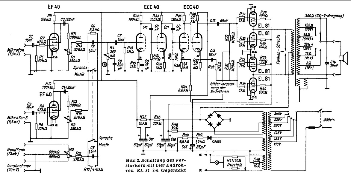

Det kanske kan vara en EL6411? Jag har i så fall schema och servicemanual i pdf format. Du får skickat ett pm så jag kan maila dig.

Jag tror Skumbergs schema stämmer. Jag har en eller två såna där ståendes, plus ett par mindre med två slutrör.

Den är nu rengjord och allmänt uppfrächad. Jag har bytt lite kontakter. Nätbrunnen är numer av modernare snitt och en av mickingångarna har jag satt en vanlig xlr kontakt. Rören lät jag sitta i och tänkte att det får bli en senare fråga om de behöver bytas.
Mycket riktigt så är det en 10v tap på den. Jag kopplade in ett par 8 ohms monitorer och knäppte på :shock:

jo. nu råkar 4st EL81 lämna närmare 40W än 20W och då stämmer 25V utgångstapp med 16 Ohm belastning ganska väl.
