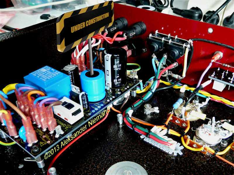

Lite bilder blir det bara, ingen långradig novell :mrgreen: :wink:

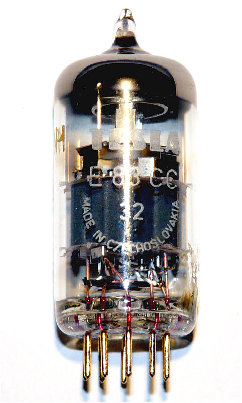

Det är viktigt med inbränning.
Daniels Zagray! blev klar i veckan och provspelades lite lätt.
Vid första spänningtillslag gick ena slutröret åt helvete med en galant strömrusning.
Så kom jag på att just det röret har dykt ner i golvet i somras...ett NOS 7868 :-(
Det var 1:a offret.
Nåväl det finns fler där denna kom ifrån. Det var bara plocka fram nästa på måfå från lådan.
Matchar vid 30mA på 1.5mA när.
Nu är inbränning i full gång.
4 timmar in i processen kopplar konstlasten bort och ansluter högtalaren.
Bort med signalgenerator och lyssna på bruset...
Vem faaan är det som steker fläsk !?
Dödsoffer nummero 2 togs ur fabriksförseglad ask idag....
Guldpinnar och allt... shit happens även med NOS flaskor.

Post Re: En bojares väntan är snart över...en till Zagray! föds.
dem där tesla.... är inte dem typ lika hypade som tfk ecc803.....
är röret helt kass??
Nja, de brukar vara bra men just här är B+ tull preampen runt 400V, anoderna ligger på 210-230V DC så nog är det lite tufft men inte över tillåtna gränser. Glöden sitter på 80-85V dc-offset.
Får testa det exemplaret vid 300V B+ så får vi se.
Nu sitter en blandning Sylvania, Tungsram, TAD och RFT i preampen, det bara susar lite.
TFK...upp till 50% var visst legotillerkat hos RFT och även Tungsram. Den där romben i botten visar bara att plåtbitarna förseglades i flaskan på TFKs glasbruk. :mrgreen: :twisted:

tja det tricket får man göra ofta.... o byta o prova på annat ställe..
