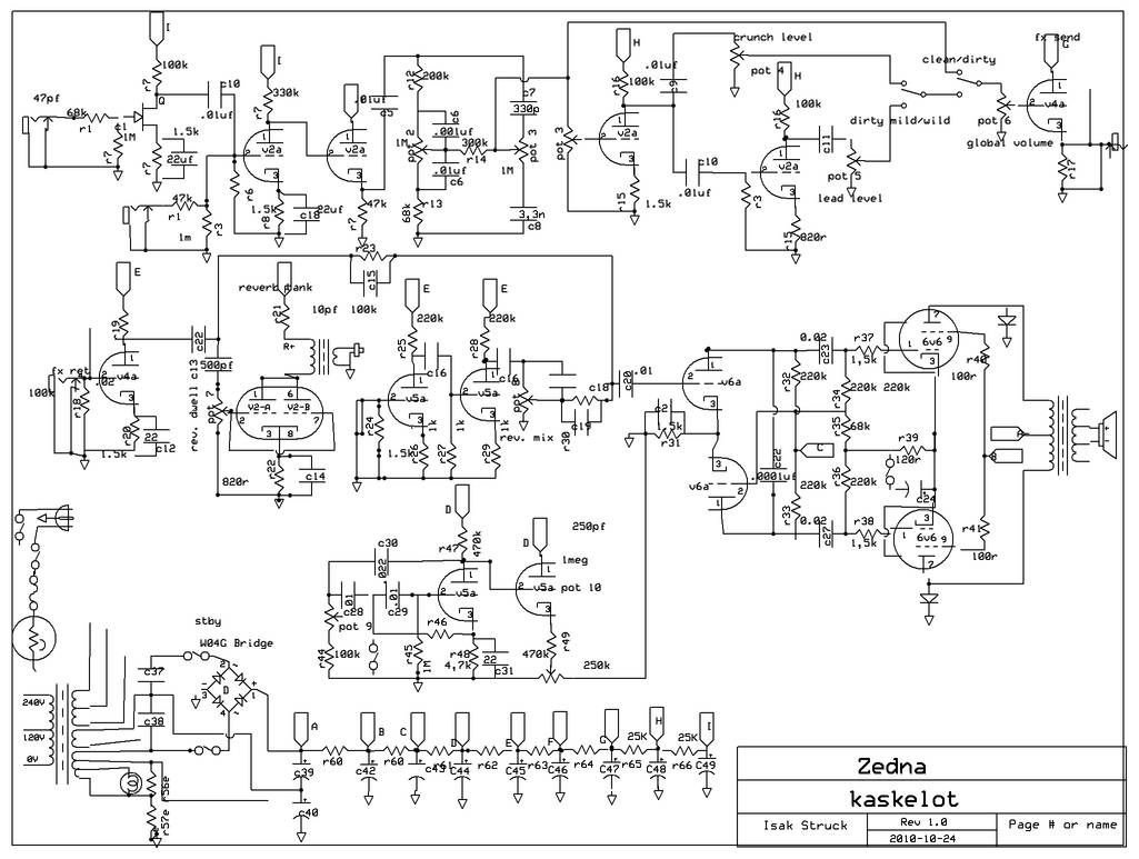

Hej, nu har jag tagit bort ett par saker;andra eq:n, rörlikriktare, parallellkopplade ingångssteget är ersatt med FET ingång.. jag är fullt medveten att skissen innehåller massa brister förutom de uppenbara (och dessutom har jag inte orkat ändra tremolot till det på en tremolux som skall jobba mot en paraphase PI), som att strömtillförseln är totalt ofärdig just nu, då jag bytt till katodbias. men om ni kan bortse från det
och istället ge åsikter om de stora dragen; är tex en paraphase PI en dålig idé, eller kanse ser ni att de två sista stegen i preampen inte kommer ge nån krämig ihållande sustain för de pressas inte tillräckligt av endast ett steg plus katodföljare, dessutom har de ingen avkoppling så gain reduceras ytterligare? eller att detta enda ingångssteg plus katodföljare kanske inte är en bra grund för rena kanalen... så är ni välkomna att säga detta!! det är sådana frågor jag har! andra svar är naturligtvis oxå välkomna.
återigen, jag är långt från tekniker, själva teknikerkunnandet kommer jag nog aldrig förvärva utan jag vill gärna att en riktig tekniker sedan bygger, efter att ha justerat schemat.
