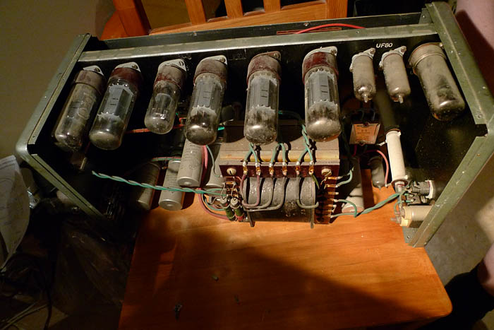

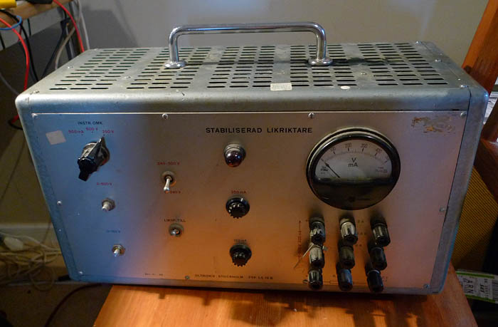

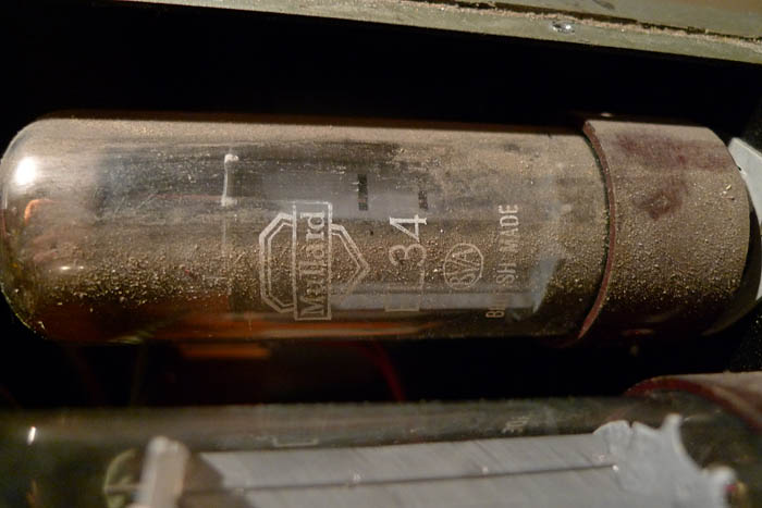

Fick tag på ett gammalt rör labbagregat idag, ett oltronix LS15-B, nån som vet nåt om det? Nån som har ett kopplingsschema? Verkar ju trevligt, finns det mesta man behöver, B+ upp till 500V, två st. 6.3V glödspänningsmatningar samt bias. Trafon är jäkligt stor som sitter i.. [:D] Vad som också var glädjande att det satt 5 st. Mullard EL34:or i. [:)] Har inte testat den än, får bli imorgon. Min tanke var att bygga om den till en förstärkare, men vore ju nice att ha ett labbagg också.. Får se. Undrar lite över varför det sitter så många EL34:or i? Är det för att stabilisera spänningen på nåt vis eller?
Här är lite bilder:

japp rören sitter där för att stabilisera spänningen...
