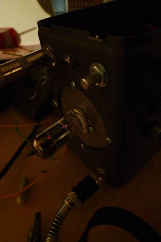

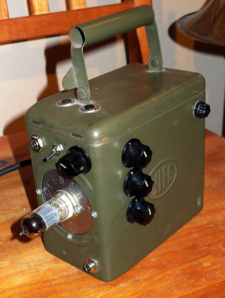

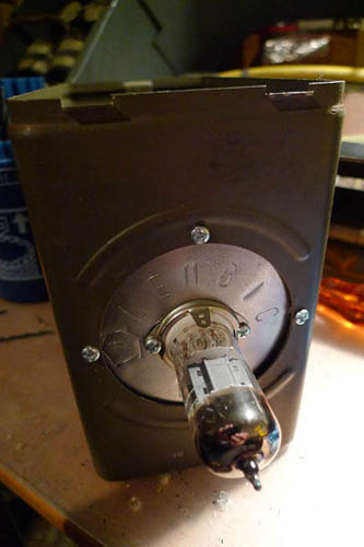

Har byggt mig en alembic baspreamp, en F2B, fast med en kanal endast.
Roligt bygge, testade den på gig häromdagen, och den funkade finfint, bra med botten i den.

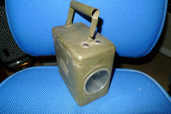

Som chassi har jag använt mig av en gammal militär lampa. [:D]
Har en liten fäbless för militärgröna rostiga saker.. [8D]

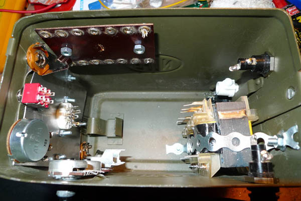

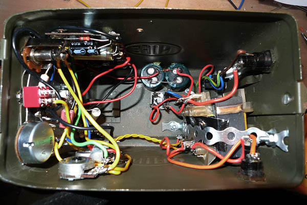

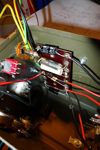

Ja, schemat är inget konstigt egentligen, är ju som en fender preamp, lite andra värden kanske. Har använt mig av två st. 12V trafos som jag har kopplat mot varandra för att få både anodspänning och glödspänning.
Funderar på om jag ska lägga till en dämpning på utgången, lite väl stark utsignal när jag kopplar den till datorn.. Nån som har nåt bra tips angående det?

Bara älskar såna här byggen.....!!!!! Enda nackdelen med ditt bygge (enligt mig som kan röja omkring rätt rejält-medvetet eller omedvetet) är att röret sitter VÄL oskyddat... Men det är ju du som skall ha denna.... [8D]
Dämpning??? Själv skulle jag testa med att ta bort katodkondingen på V1a.
Jag har liiiite svårt att förstå varför man skall FÖRSTÄRKA för att sedan dämpa- OM man inte gör något av DELAR av signalen.

För dämpning med bibehållen karaktär är det väl enklast kanske att ersätta motståndet på 1M vid utgången med en pot, eller om du bara behöver en specifik nivåminskningen med ett annat motstånd av lämpligt värde parallellt och i serie med en brytare. Men det är klart att då blir det ju lite estetiskt förändring.[:)]
Edit: alternativet med brytare och motstånd i serie är förstås bara lämpligt så länge det räcker med en liten dämpning, eftersom gainsteget innan påverkas. Men bättre är då förstås att använda två motstånd till en spänningsdelare, i princip som poten fast med fast läge.

Bra tips med dämpning, ska testa dom där.
Jo, precis, röret sitter ju lite oskyddat, men fördelen är ju att det går att ta loss vid transport, ska göra ett litet fäste så jag kan ha det inuti lådan istället då.
