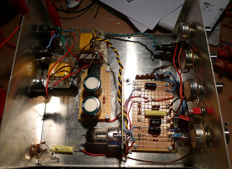

Har byggt en Alembic F2-B baspreamp. Kretsen är väl i stort sett en Fender preamp? Men det jag undrar över lite är tonkontrollerna, försvinner mycket gain när man vrider ner baskontrollen, är detta normalt? Inga problem med gain iofs, finns så det räcker till och blir över i denna. Också en dum fråga, om man vill göra en dämpkrets (två st. telejack och där en är dämpad) hur göra då?
Kopplingschema:
Bild på mitt bygge (ska snygga till det lite sen) :D

Fullt normalt att den äter volym.. dra ner "Middle" också och du nästan dödar signalen... (En av många anledningar till att jag föredrar VOX tonkontroller- trots förlust av "Middle!"- För tydligande: VOXen äter också signal-men inte så stor skillnad när man drar ner basen)
Dämpkrets?? Jag är inte 100% säker på vad du menar- men jag gissar att det är insignalen??: Kopiera en fender (med flera) ingång: 2jack med brytare- och du får dämpning på den ena.
Ödlan skriver rätt så bra om detta (Om det nu är det du menar.. annars får du blunda)
http://www.tone-lizard.com/Mods_and_Odds.htm
scrolla ner och kolla Peavys ingång...

Ah ok, ja då är den nog fullt normal denna preamp. :)
Jo, precis, insignalen vill jag dämpa..
Är det denna du menar då:
Men jag vill inte att det ska bli brightare, om jag tar bort C1 blir det samma diskant då fast svagare?

yupp- men då kan du köra bilden innan (?) som 90% av alla rörförstärkare har... Fender- Vox- Gibson-Marshall etc etc
LÄS texten- det står mycket matnyttigt hos ödlan.
Med baskontrollen på fullt jämfört med på noll,förlorar du i runda svängar 20 db i området 10-400Hz (mest då i 10Hz området)
Ta o ladda ner Tone Stack Calculator: http://www.duncanamps.com/software.html
Så kan du själv labba lite med värderna och se vad som påverkar vad.
